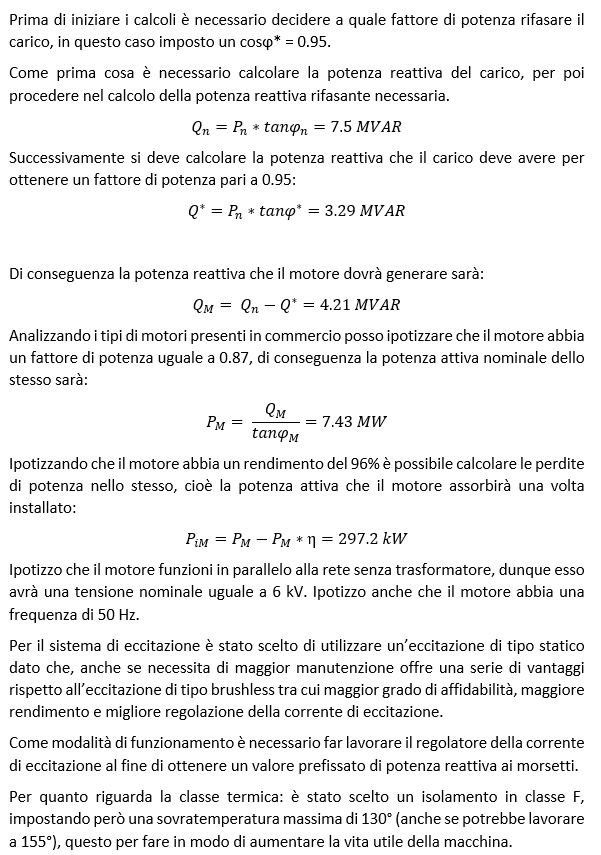

Beh, se si tratta di un esercizio puoi benissimo immaginare di utilizzare una macchina sincrona che abbia la potenza reattiva nominale che serve a te!
Il catalogo ti è servito per farti un'idea delle perdite (che, seppur in minima parte, contribuiranno anche loro al rifasamento ;-) ).
Tieni anche conto che, sebbene sul catalogo del produttore che hai trovato non ci siano macchine in MT, è abbastanza comune trovare macchine di quella taglia con 6 kV.
Quello che invece non è comune è l'utilizzo di una macchina a una coppia polare (3000 rpm) per quelle potenze.
E' una soluzione veramente rara perché in genere i motori primi per potenze di pochi MW non hanno velocità superiori a 1500 rpm. Infatti sono abbastanza sicuro che tra i cataloghi che hai consultato tu non abbia trovato esempi a 3000 rpm.
Chiaramente si tratta di un esercizio, quindi puoi benissimo pensare di usare una macchina progettata ad hoc.
Nella pratica, per una fornitura singola, sarebbe estremamente costoso utilizzare un prodotto che non sia già commercializzato.

Ho risolto e allegato l'esercizio utilizzando i parametri teorici ideali (sempre sperando di aver fatto tutti i calcoli giusti :lol: )
Per quanto riguarda la coppia polare in nessun catalogo ho trovato motori a due poli, dovrò specificare il problema di costi nel realizzare un motore del genere.
Grazie mille per l'aiuto :mrgreen:
