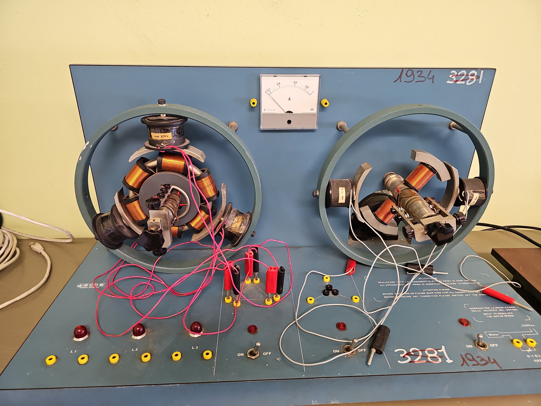

Mi unisco a questa discussione perché nel laboratorio della scuola dove lavoro ho trovato un doppio motore ad anello a rotore avvolto. Vorrei metterlo in funzione ma non si trova più la documentazione. Qualcuno ha mai visto un dispositivo del genere? Dove potrei trovare maggiori informazioni su come collegarlo? Al numero della Ecos didattica che dovrebbe averlo costruito non risponde più nessuno...
