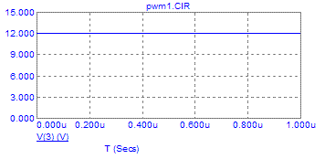

Non so se ne trarrei benefici ma visto che sono arrivato qui, prima di mollare, vorrei provare ad aumentare la frequenza a bassi regimi, magari recupero qualcosa?
Per farlo dovrei cambiare il valore del condensatore?
Discorso a parte per il simulatore, ma l'onda quadra come si fa a vederla?(se si può)
Ho provato in transient analisis a mettere " V(OUT) " ma mi compare una linea fissa a 12 ( dovrebbero essere i volt ? )

- In simulazione non vedi la forma d'onda d'uscita perche' sbagli
la scala dei tempi (arriva ad 1us, cioe' 1 microsecondo !)
devi mettere almeno 100ms.
