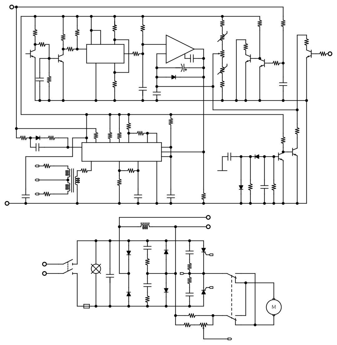

[21] Re: Tornio non regola velocita'
Messaggioda Foto Utentelucaking » 5 apr 2021, 8:50
mario_maggi ha scritto:srg,
almeno uno dei due tiristori è defunto.
Tra l' altro noto solo ora la figura da babbo che ho fatto, in quanto al post [2] Foto Utentemario_maggi aveva gia notato l' SCR esploso. :oops:

Messaggioda Foto Utenteedgar » 5 apr 2021, 9:08
Lo schema elettrico tra l'altro non aiuta gran che: a parte i valori e le sigle dei componenti mancanti, il transistor in alto a sinistra ha la base scollegata mentre i due transistor in basso a destra sono preceduti da un duplicatore di tensione, ma non si capisce da dove prenda il segnale :-M

[23] Re: Tornio non regola velocita'
Messaggioda Foto Utentesrg » 5 apr 2021, 19:47
non c'è nessun trasformatore , è alimentato a 220 volt

[24] Re: Tornio non regola velocita'
Messaggioda Foto Utentesrg » 5 apr 2021, 19:49
se puo' essere utile potremmo prendere lo schema e copiare sopra i valori che leggiamo dei vari componenti, fate,i sapere grazie

[25] Re: Tornio non regola velocita'
Messaggioda Foto Utentegiannid19 » 5 apr 2021, 20:41
In questa giornata di noia ho ricopiato lo schema in Fidocadj, se può servire non avrei sprecato il mio tempo

[26] Re: Tornio non regola velocita'
Messaggioda Foto Utentesrg » 5 apr 2021, 21:06
grazie , appena riesco lo completo

[27] Re: Tornio non regola velocita'
Messaggioda Foto Utenteedgar » 5 apr 2021, 21:07
I 3 punti cerchiati mi lasciano perplesso sulla congruità dello schema elettrico
P.S. Ho aggiunto i collegamenti dell'alimentazione dell'operazionale

[28] Re: Tornio non regola velocita'
Messaggioda Foto Utentesrg » 5 apr 2021, 21:09
la foto dello schema è presa dal manuale del tornio

[29] Re: Tornio non regola velocita'
Messaggioda Foto Utenteedgar » 5 apr 2021, 21:12
Non ne dubito, dubito solo della volontà di documentare correttamente la parte elettrica della macchina da parte del costruttore :mrgreen: :mrgreen:

[30] Re: Tornio non regola velocita'
Messaggioda Foto Utentegiannid19 » 5 apr 2021, 21:40
edgar ha scritto:I 3 punti cerchiati mi lasciano perplesso sulla congruità dello schema elettrico
Li avevo visti, ma mi sono limitato a copiare lo schema come compare nella foto pubblicata dall'OP
senza la pretesa di renderlo funzionale.
Non escludo che ci siano degli errori di copiatura
