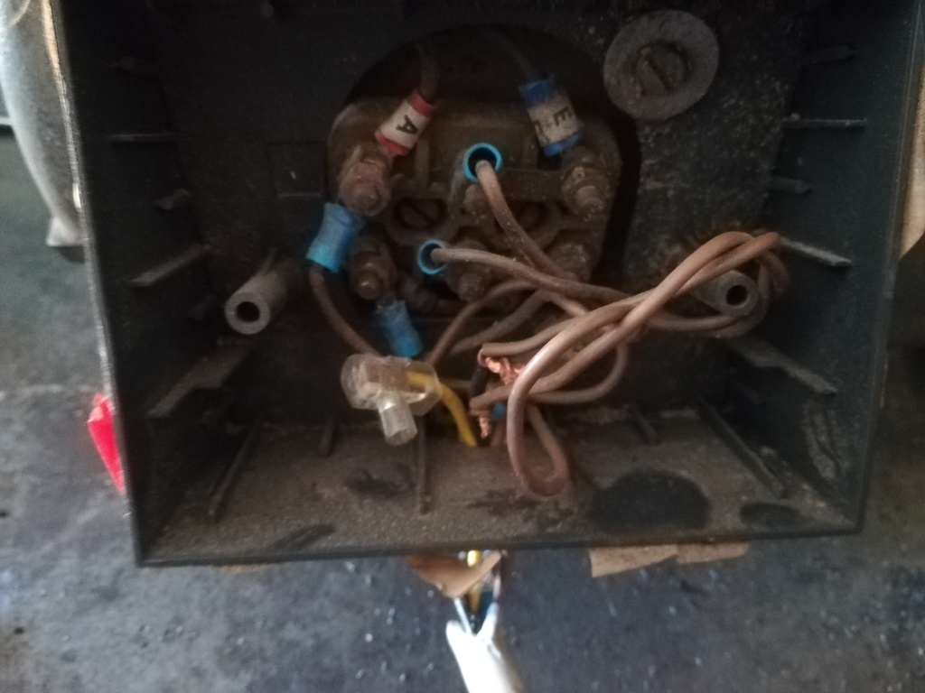

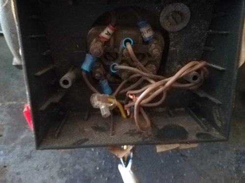

in questa foto si vedono i collegamenti al motore e i due fili A = armatura e E = eccitazione se non sbaglio.
ora mi dicono che l'armatura dovrebbe portare due fili e due anche per l'eccitazione ma dal motore ne escono solo 3 più la massa forse va prelevato l'altro filo dai collegamenti?
a quanto mi dicono per farlo variare basta:
Per alimentare l'eccitazione ti basta mettere un ponte che raddrizza la rete a 230V, con in serie un resistore variabile, che si regolerà per ottenere una corrente di 0.25 A - 0.30 A in modo da saturare il campo.
Per regolare la velocità dovrai alimentare l'armatura tramite una tensione variabile tra 0 e 160V, basta un piccolo convertitore a SCR in grado di erogare corrente sino a 5A.
io pensavo di comprare una scheda apposita, ma se non c'è e riesco a trovare uno schema per collegarlo posso cimentarmi nella sua costruzione, anche se sono un novizio in merito.
