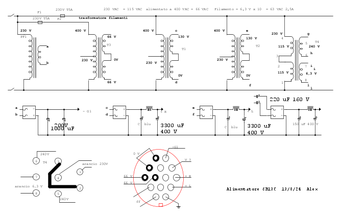

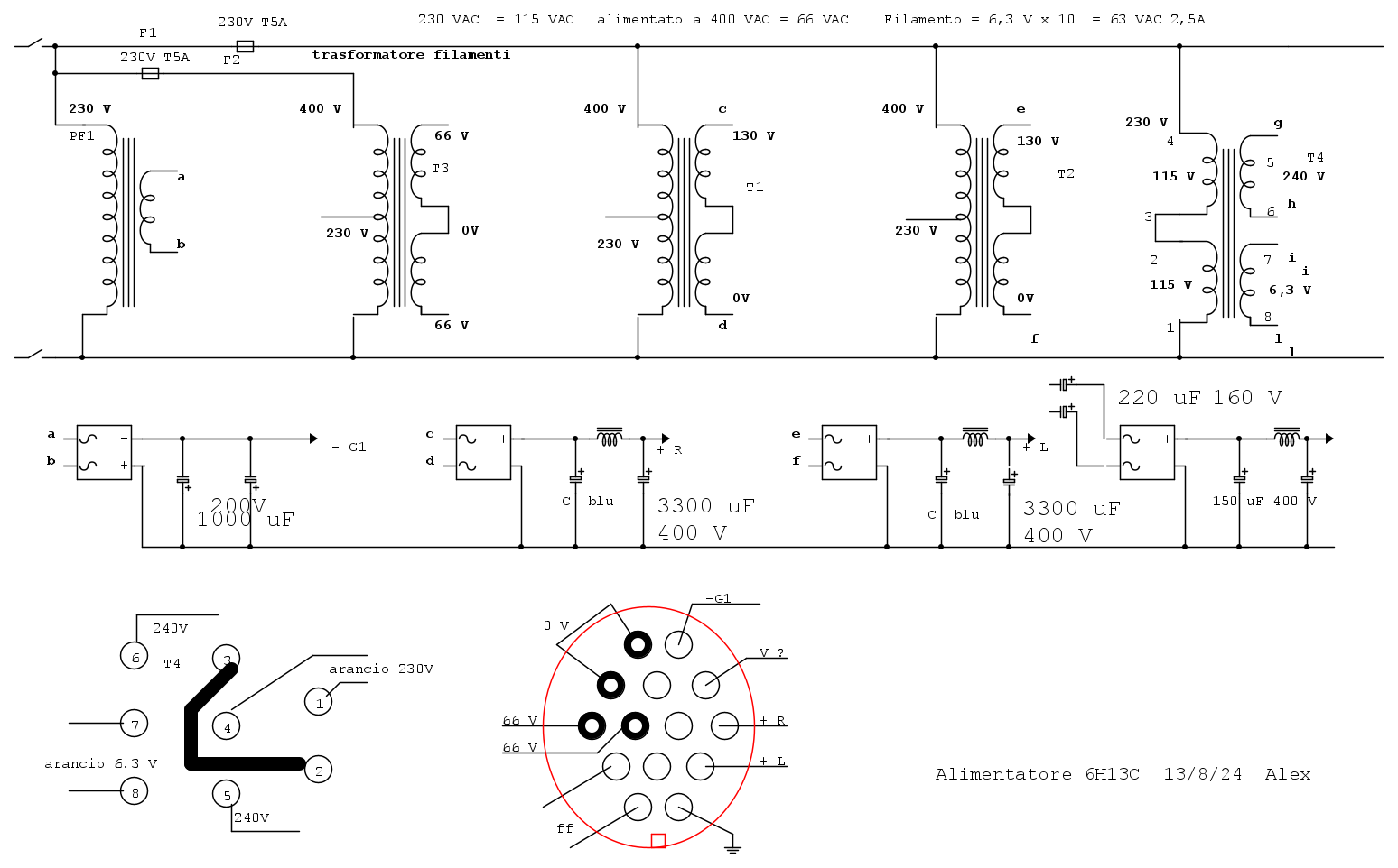

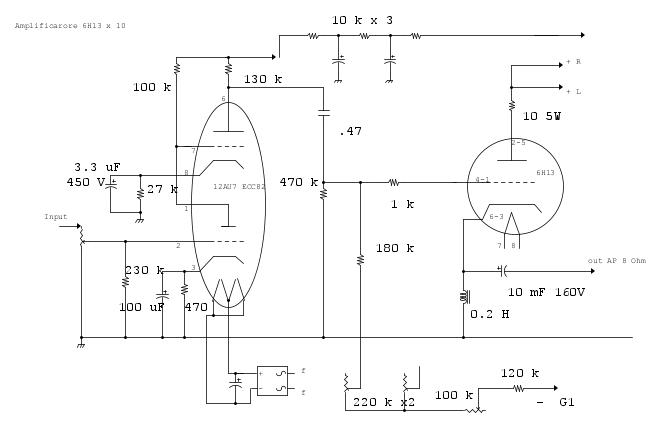

Si lo schema di principio è corretto.
Riporto gli schemi che ho tirato giù dagli chassis:
E questo è dell'alimentazione
I filamenti delle valvole sono messi in serie, 2 canali separati, 66V 2,5 A.
Alex

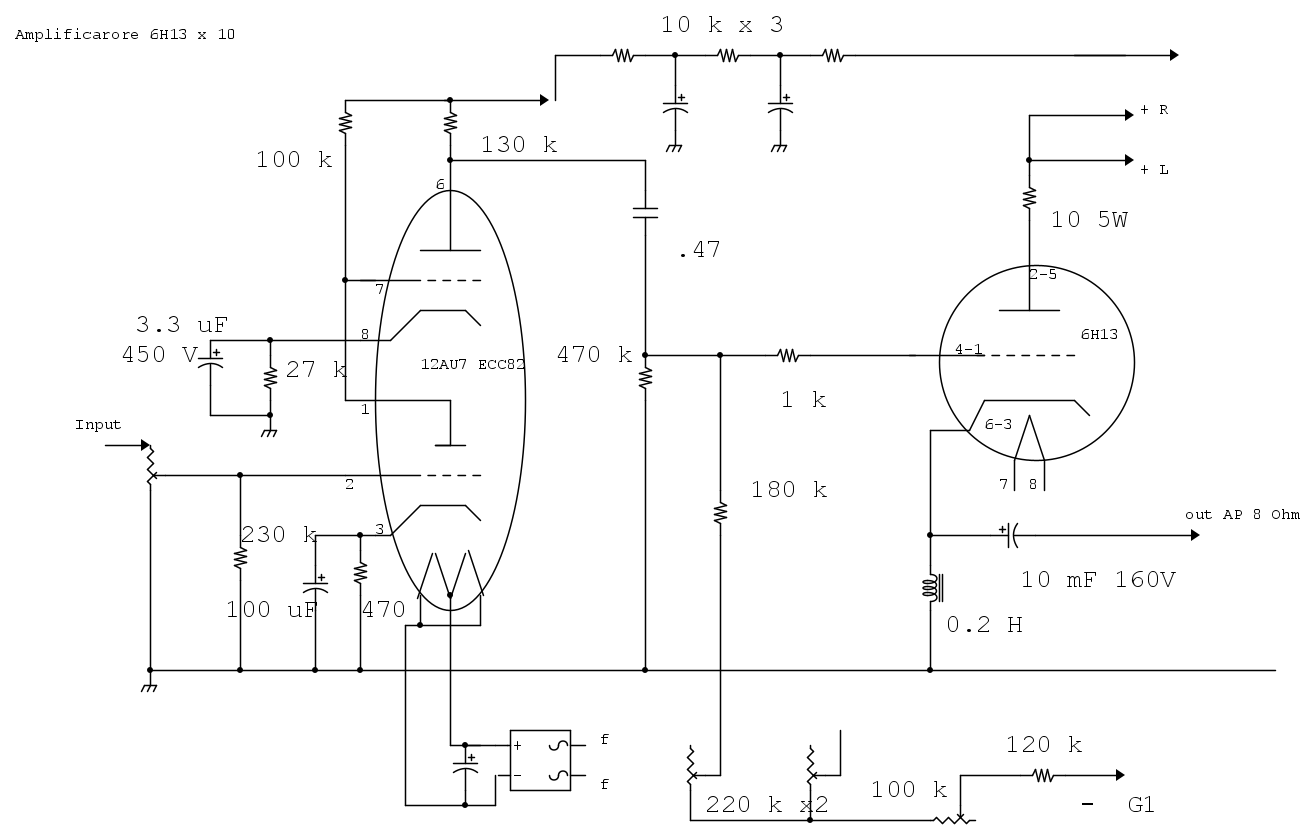

Schemi interessanti.
Il secondo stadio della ECC82 lavora con la griglia positiva rispetto al catodo !
L'altoparlante è da 8 ohm, pilotato da 10 triodi, quindi 80 ohm/triodo.
Se l''escursione è di 70 Vpp 25 Veff la potenza è P=V^2/R = 25^2/8 = 78 W massimi

Hai notato! Anch'io avevo fatto caso a questa configurazione, cosa ti sembra a te? un darlington?

A me pare un errore, ma non sono così competente con valvole con corrente anodica così bassa. Se funziona va bene. Hai rilevato le tensioni sui piedini della ECC82?

No non le ho rilevate, avevo dato qualche spiegazione del perché, potrei alimentare il canale che è rimasto integro e fare i rilievi, ma volevo ragionare sullo schema e cercare di capire perché si è bruciato il trasformatore dell'anodica.
Guardando il rocchetto e aprendolo un po' si vede abbastanza bene che il secondario è cotto, controllato ponte ed elettrolitici, li ho trovati buoni, perciò sembrerebbe che ci circolasse troppa corrente.
Ora se fosse solo una questione di taratura della G1 mal regolata è fattibile la riparazione, ma se devo mettere mano a modificare il circuito e non vorrei sostituire i trasformatori , perché mi sembra che non sia un progetto molto indovinato e non ho voglia di adottare un figlio tale.
