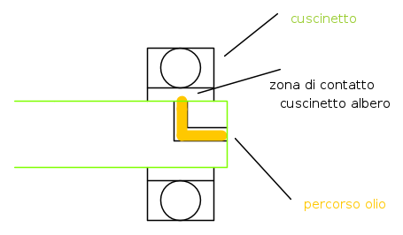

Messaggioda Foto Utentecronos80 » 16 feb 2012, 9:48
Foto Utenteshadonvy ma i cuscinetti hanno il foro conico sull'albero?
In caso affermativo dovrebbe avere un piccolo foro sulla testa dell'albero (non sull'asse) per l'estrazione del cuscinetto. In questo caso hai bisogno solo di una pompa ad olio per l'estrazione.
Foto Utentecronos80
1.546 1 6 12
Messaggi: 636
Iscritto il: 17 gen 2012, 10:43
[34] Re: Smontaggio motore
Messaggioda Foto Utenteshadonvy » 16 feb 2012, 10:17
Parli del metodo d'iniezione ad olio consistente nel sparare dell'olio tra la superficie di contatto albero cuscinetto?
Dalle foto precedenti l'unico foro che vedo è un foro sull'asse altri non ce ne sono. Questo foro è ripetuto anche sulla puleggia. Se ho capito bene ciò che mi dici il metodo è questo
Come puoi notare il foro è sull'albero il cuscinetto è pulito senza buchi o altro.

[35] Re: Smontaggio motore
Messaggioda Foto Utentecronos80 » 16 feb 2012, 10:27
shadonvy ha scritto:Parli del metodo d'iniezione ad olio consistente nel sparare dell'olio tra la superficie di contatto albero cuscinetto?
Esatto, ma funziona solo con i cuscinetti con foro conico.
shadonvy ha scritto:Dalle foto precedenti l'unico foro che vedo è un foro sull'asse altri non ce ne sono.
In genere quello è solo un foro usato per centrare l'albero durante le lavorazioni.
shadonvy ha scritto:il cuscinetto è pulito senza buchi o altro.
Il cuscinetto non deve presentare buchi, solo alcuni ne hanno sulla gabbia esterna.
Vai di estrattore...

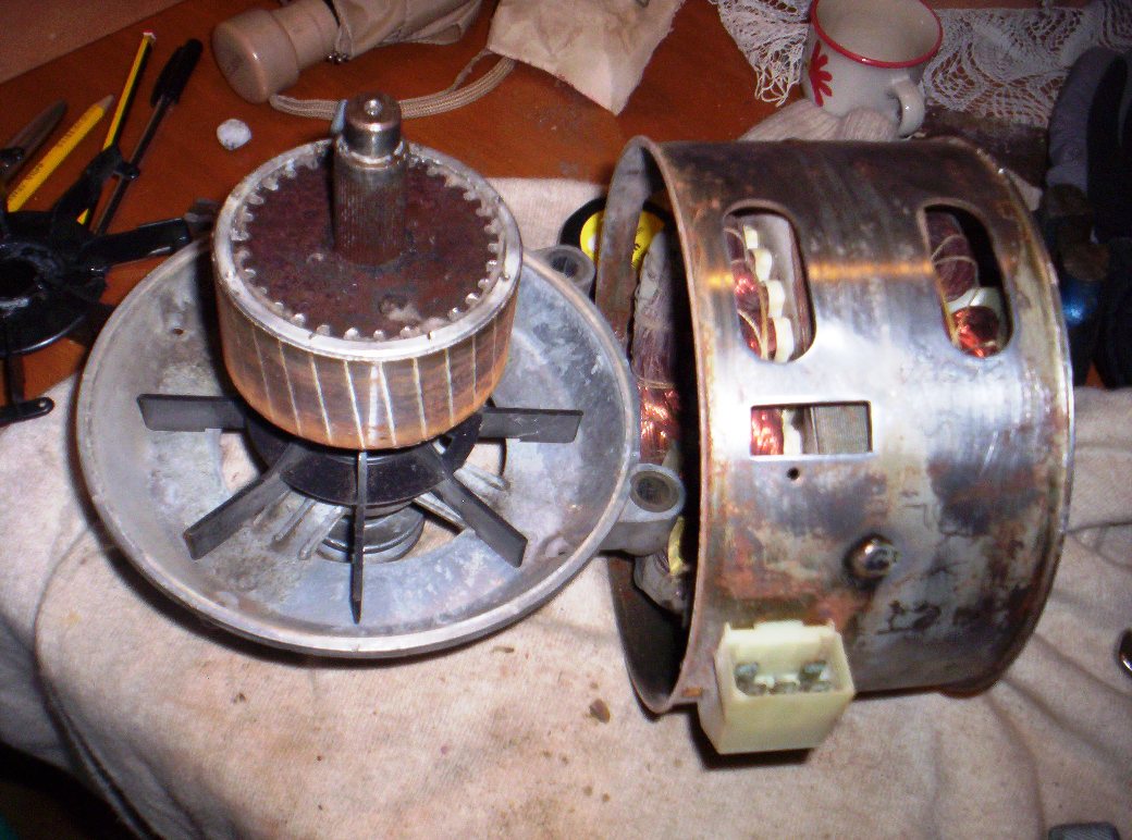

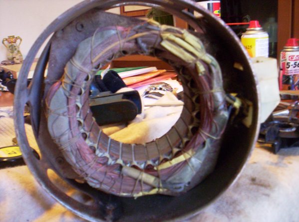

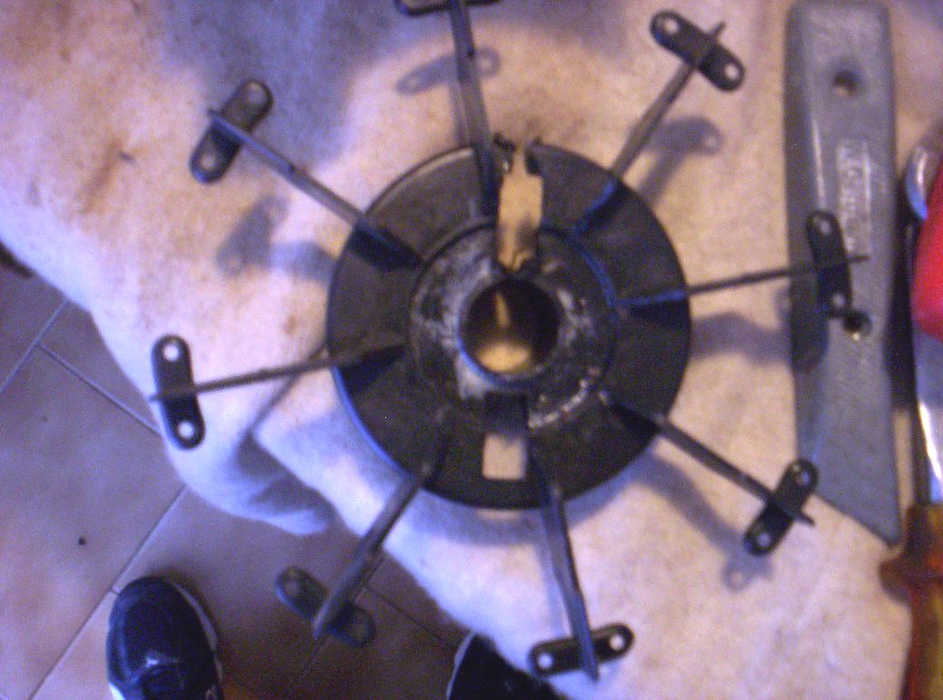

[36] Re: Smontaggio motore
Messaggioda Foto Utenteshadonvy » 16 feb 2012, 12:42
:ola:
Dopo più di ora di lavoro, martello, cacciaviti, morse, pinze sono riuscito (dopo essere stato dal meccanico a) a togliere cuscinetto e la dannata ventola a cui ho riservato un trattamento non molto delicato. Trattamento giustificato dal fatto che ho la tagliavo o per tirarla fuori la spaccavo (era incastrata in una maniera impossibile)
Ecco delle foto dove potete vedere ho già incominciato la pulizia esterna
Mille....anzi tera grazie a Foto UtenteattilioFoto Utentecronos80Foto UtenteeddyFoto UtenteRos09. iOi iOi
