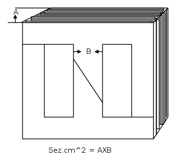

http://web.tiscali.it/i2viu/electronic/trasfo99.htm
Per rilevare la potenza del trasformatore dal nucleo, si deve rilevare la sezione in cm^2 della colonna sulla quale vi è posizionato il suo avvolgimento.
P = (S/1,15)^2 = VA
Prendendo per buono 9 cm^2 la potenza del trasformatore è: (9:1,15)^2 = 7,82^2 = 61 VA.
