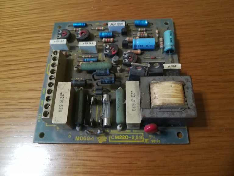

Messaggioda Foto Utentealegue » 28 ott 2021, 12:09
penso di averla trovata:
Foto Utentealegue
5 2
Messaggi: 21
Iscritto il: 24 ott 2021, 13:38

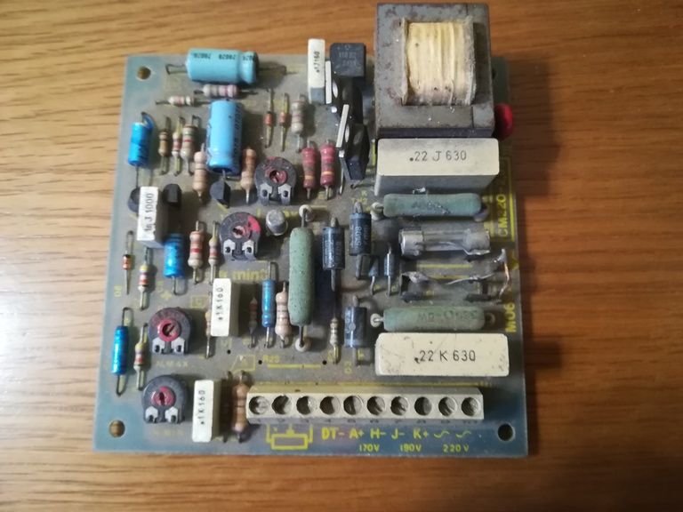

[34] Re: motore lavatrice a induzione
Messaggioda Foto Utentealegue » 28 ott 2021, 12:11
non è in buone condizioni però

[35] Re: motore lavatrice a induzione
Messaggioda Foto Utentealegue » 28 ott 2021, 12:16
questo dovrebbe essere il manuale per la scheda cm220 - 2,5 S
http://www.scs.it/manuali/nt015_03.pdf
Foto Utentealegue
5 2
Messaggi: 21
[36] Re: motore lavatrice a induzione
Messaggioda Foto Utentealev » 28 ott 2021, 14:47
Come dicevo, se il motore SIT che hai soddisfa le tue necessità, credo che la strada più praticabile sia quella di riparare (oppure replicare) la scheda
Un'altra possibilità è contattare il produttore della scheda (http://www.scs.it) e chiedere se hanno una scheda di ricambio, visto che hanno il manuale potrebbero anche fornire i ricambi

[37] Re: motore lavatrice a induzione
Messaggioda Foto Utentealegue » 28 ott 2021, 19:22
ne ho trovata una simile che eroga 5 amp come richiede il motore invece di 2.5 https://www.ebay.it/itm/203068199487
non è economica ma fa al caso.
per provare a vedere se funziona ancora come dovrei collegare i tre fili che escono dal motore?
nella documentazione sono indicati il significato dei morsetti sulla scheda:
1 + Massimo potenziometro riferimento velocità
2 RIF Cursore potenziometro riferimento velocità
3 R0 Minimo potenziometro riferimento velocità
4 -DT Ingresso eventuale dinamo tachimetrica (alternatore) polo negativo
5 A+ Alimentazione armatura motore (indotto) - 170Vcc (polo positivo eventuale
dinamo tachimetrica o alternatore)
6 H- Alimentazione armatura motore (indotto) - 170Vcc
7 J- Alimentazione eccitazione motore (statore) - 190Vcc
8 K+ Alimentazione eccitazione motore (statore) . 190Vcc
9 L1 Alimentazione monofase 220Vca 50/60Hz
10 N Alimentazione monofase 220Vca 50/60Hz
Foto Utentealegue
5 2
Messaggi: 21

[39] Re: motore lavatrice a induzione
Messaggioda Foto Utentealegue » 31 ott 2021, 21:24
guardando meglio mi sono accorto che sulla morsettiera del motore ci sono due fili E ( eccitazione ) e due fili con su scritto A ( armatura ).
Ora guardando il manuale della scheda sopra c'è scritto che A+ e H- sono l'armatura e J- e K + sono l'eccitazione.
Basta collegare le due armature del motore con quelle della scheda e fare lo stesso per l'eccitazione e il motore dovrebbe andare.. giusto?
Foto Utentealegue
5 2
Messaggi: 21
[40] Re: motore lavatrice a induzione
Messaggioda Foto Utentealegue » 3 nov 2021, 22:07
ho smontato il motore come mi avevi suggerito e non ho trovato niente che non va: il collettore era un po' sporco dato dall'usura delle spazzole e le spazzole stesse non erano troppo piccole quindi l'ho lasciato per lo più com'era.
dopo aver fatto ciò ho provato a mandarlo con la scheda cm220 e cambiati i fusibili ( li ho messi da 2.5 amp ) il motore non ha dato segni di vita.. probabilemente la scheda è andata.
Mi sapreste consigliare una scheda tipo la cm220? ho cercato su internet e ne ho trovata una nuova ( cm220-5 ) però è parecchio costosa ( 160 euro ).
