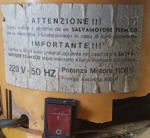

maxiteris ha scritto:Non ho fatto meccanica dei motori ... però la scheda del motore riporta: potenza motore 1100W, potenza assorbita 800W
Anche a me suona strano 'sta cosa
Se possibile, vorrei vedere una foto di questa scheda oppure targhetta del motore

Messaggioda Foto Utentemaxiteris » 19 feb 2023, 19:05
Eccola

Messaggioda Foto Utentealev » 20 feb 2023, 8:33
Come targhetta la trovo approssimativa, non c'è nulla sul costruttore del motore e tutto il resto
Pensavo ne esistesse una proprio sul corpo del motore e, secondo me, i dati non sono veritieri

Messaggioda Foto Utentemaxiteris » 20 feb 2023, 11:02
alev ha scritto:Come targhetta la trovo approssimativa, non c'è nulla sul costruttore del motore e tutto il resto
E' un motore senza pretese.. comunque non c'e una targhetta e i dati sono anche secondo me non veritieri.
In realtà non ho trovato neanche questo fantomatico salvamotore... ed il fatto che saltava la corrente era dovuto al differeziale di rete in quanto la carcassa del motore è fissata al fusto di raccolta e ha delle dispersioni.
Detto questo un po di misurazioni non si negano a nessuno:
- senza lama - a vuoto - circuito originale: corrente assorbita a regime = 1A ----- 220W
- lama originale - a vuoto - circuito originale: corrente assorbita a regime = 1A ----- 220W
- lama nuova - a vuoto - circuito originale: corrente assorbita a regime = 1,2 A ----- 264 W
- lama nuova - a vuoto - circuito nuovo: corrente assorbita a regime = 1,1 A ----- 242 W
269 1 4 7
Messaggi: 702
Iscritto il: 11 apr 2012, 9:32
