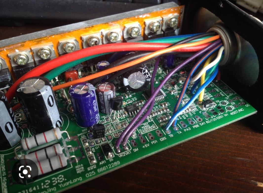

no alberto,il motore-generatore di una bici elettrica è pur sempre un motore brushless con connessione (sicuramente) a stella ,però fatto sta che la piccola e leggera centralina stessa riesce ad elevare la tensione a chissa quanti volt,dato che in rigenerazione arrivano anche picchi di 2,5 ampere alla batteria da 48v
nominali (4 al Pb in serie da 12v) e senza trasformatori o bancate di condensatori..
(o almeno non l'ho mai aperta,ma così sembra..) questa non è la mia ma non dovrebbe cambiare di molto..

pino81 ha scritto:però fatto sta che la piccola e leggera centralina stessa riesce ad elevare la tensione a chissa quanti volt
Ecco perché parecchi post fa ti dissi di usare un converitore. E' l'unico modo di controllare molta potenza in poco peso, e senza problemi fra le tensioni in gioco anche se molto diverse. :lol:

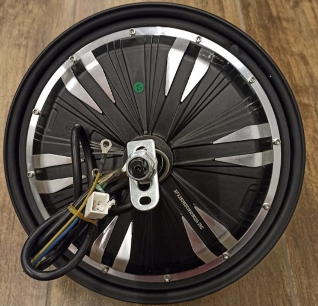

pino81 ha scritto:ho messo un multimetro in ampere tra il polo della batteria e quello dell'alimentazione e quando la bici raggiunge i 15/20 km/h il multimetro segna 1,5 -2 A se si attiva la f.r.
La frenata rigenerativa si attiva mettendo al minimo la manopola acceleratore o con altro sistema di comando?
Foto UtenteEcoTan
7.720 4 12 13
Messaggi: 5426
[45] Re: rapporto diametro rame e n° di spire trasformatore
Messaggioda Foto Utentepino81 » 21 nov 2022, 9:56
lelerelele ha scritto:Ecco perché parecchi post fa ti dissi di usare un converitore. E' l'unico modo di controllare molta potenza in poco peso, e senza problemi fra le tensioni in gioco anche se molto diverse. :lol:
saluti.
si lelerelele ma così comunque non credo che si potrebbe andare oltre gli 80/90 watt di rigenerazione quando io avendo implementato un motore da 30 cc (che dovrebbe avere circa 2 cv) auspicavo ad avvicinarmi al kW egregiamente.. ma ho dovuto ridimensionare le mie aspettative... @ecotan no per ora il filo l'ho trovato a tentoni tra quelli che segnavano 5v (nel mio caso il mio è giallo-verde)con il negativo generale ,quindi ho appoggiato un vecchio led 3,5v e si accendeva a malapena,quindi ho dedotto che era un cavetto di segnale,quindi l'ho cortocircuitato con il negativo e la ruota ha decellerato dolcemente ( non la frenata decisa che cercavo ma va bene comunque...) ora dovrei realizzare un pulsante sul manubrio perche il mio acceleratore non ha nessun altra funzione, nello scooter di un amico è implementato nelle leve dei freni,ma io lo preferisco a se stante
