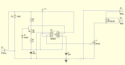

[88] Re: Regolatore per motore a spazzole "telecomandato"
Messaggioda Foto Utenteslomito » 12 mag 2009, 0:42
Sembra ci sia qualcosa che non funziona :cry:
Ho creato la cheda e controllato tutto minuziosamente con i datasheet dei componenti alla mano e non ho riscontrato alcun errore di cablaggio
le differenze dallo schema originale riguardano il 555 che nel mio caso è "ne555n" e non "lm555h" ma la numerazione dei pin corrisponde
Il diodo è un "BYW80-200" (dovrebbe andare bene) il MOS è IRF540.
Per provare ho usato un alimentatore di tipo commerciale con 11.8vcc 1A, se alimento soltanto il circuito non succede nulla (mi scaldava il condensatore perche lo avevo montato al contrario #-o ) se alimento la parte del circuito dove si trovano il diodo e il MOS, quest'ulimo si scalda notevolmente
Lo schema che ho usato è questo
Foto Utenteslomito
0 3
Messaggi: 118
Iscritto il: 20 ott 2008, 21:15
[89] Re: Regolatore per motore a spazzole "telecomandato"
Messaggioda Foto Utenteg.schgor » 12 mag 2009, 9:56
Su che "carico" l'hai provato? (hai messo una resistenza adeguata al posto del motore,
misurando col tester la tensione ai suoi estremi?)

[90] Re: Regolatore per motore a spazzole "telecomandato"
Messaggioda Foto Utenteslomito » 12 mag 2009, 13:05
Ho messo un motorino da 12Vcc 500mA Che poi ho tolto perché naturalmente non girava.
Ho provato ad alimentare solo la parte di potenza senza carico togliendo anche l'integrato ma il MOS si scalda moltissimo in 3 sec arrivo a scottarmi :?:
é possibile che Anodo e Katodo del MOS siano invertiti?
Risulta collegato cosi:
K al negativo alimentazione(massa)
A dal motore
