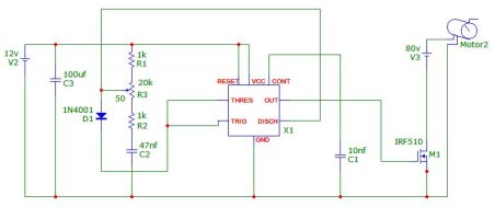

Trovato il difetto
per la fretta non ho controllato il diodo che risultava essere in corto :evil:
Sostituito il diodo il motore gira ma il circuito non funziona ho soltanto una piccola variazione di giri portando la resistenza variabile verso il centro.
Non avendo la resistenza da mettere come carico ho lasciato il motore.
con 11.8V di alimentazione, in uscita al motore ho 10.5v con la resistenza variabile agli estremi e 9.8 v portandola al centro
Ho provato con 22K e con 17K ma il risultato è lo stesso

Non e' piu' consultabile il disegno ingrandito del circuito ed quello ultimo ridotto
difficilmente leggibile.
Volevo provare a simulare il circuito con Microcap. Tu hai gia' provato?

L'ho simulato cosi il MOS dovrebbe essere IRF540
Anche simulato ha la stessa caratteristica :lol:

[95] Re: Regolatore per motore a spazzole "telecomandato"
Messaggioda Foto Utenteg.schgor » 13 mag 2009, 17:09
Effettivanmente il tuo schema sembra non funzionare nemmeno in simulazione
(dove l'hai trovato?).
Io ho provato questo:
Col potenziometro da 1Mohm si dovrebbe ottenere un buon intervallo di
variazione della tensione media d'uscita.
(per sicurezza e' meglio mettere in serie a questo una resistenza da 1K)

Messaggioda Foto Utenteslomito » 13 mag 2009, 21:48
Non ho capito come va collegato il potenziometro. va sostituito a 1meg e 5K ?
i diodi sono 1N4001 giusto?
e se può come ha simulato il circuito? come ha fatto a vedere che il motore può girare più veloce o meno?
Altra delucidazione il diodo da mettere in antiparallelo al motore non dovrebbe essere di tipo veloce? quello che ho io mi sembra normale, il negoziante mi ha dato un BYW80-200 perché non ne aveva di veloci da 10A, può andare bene lo stesso?
stasera sono in vena di domande :)

[97] Re: Regolatore per motore a spazzole "telecomandato"
Messaggioda Foto Utenteg.schgor » 14 mag 2009, 10:09
slomito ha scritto:Non ho capito come va collegato il potenziometro. va sostituito a 1meg e 5K ?
No. Il 5k rimane e al posto dove sta scritto 1M va posto questo:
Si. i diodi possono essere 1N4001
Non ho simulato il motore ma visto la tensione media applicata alla resistenza da 50ohm
(il PWM provoca impulsi ad una data frequenza e con duty cycle variabile, quindi la tensione media
applicata al carico varia in conseguenza).

Messaggioda Foto Utenteslomito » 19 mag 2009, 21:12
Sembra funzionare :D
Non ho provato con 80V per mancanza di tempo ma il circuito funziona alla perfezione.
Nei prossimi giorni proverò con la fresa, ora sono un po' impegnato con il trasloco :)
Per ora ho provato con un motorino da 9V.
Due domande:
Con il pot al minimo il tempo di scarica del condensatore diventa più veloce, quindi viene variata anche la frequenza o mi sbaglio?
Il mosfet deve avere un dissipatore. Indicativamente con quali dimensioni?
E ora? Cosa propone per "Telecomandare" il tutto? Si può usare l'encoder? Forse corro troppo ma sono ansioso :mrgreen:

Messaggioda Foto Utenteslomito » 19 mag 2009, 21:24
g.schgor ha scritto:Non ho simulato il motore ma visto la tensione media applicata alla resistenza da 50ohm
Dove sbaglio?...
Ho riprodotto il circuito da lei proposto ma l' output non varia :?: Eppure il circuito, dal vero, funziona
Ho usato "Dynamic DC" applicando ai capi della resistenza da 50ohm un "Meter", che naturalmente non varia (variando il valore del pot).
Se non mi avesse detto che funziona per me non sarebbe stato un circuito valido. :oops:

Messaggioda Foto Utenteg.schgor » 20 mag 2009, 10:26
slomito ha scritto:ma l' output non varia
Se provi con Transient Analysis puoi ottenere la forma d'onda nel tempo
da cui puoi vedere come varia il rapporto impulso /pausa (che stabilisce
appunto a tensione media).
Ovviamente cambiamdo questo rapporto varia anche la frequenza (ma
questo no ha molta importanza).
Sul dissipatore, la potenza perduta dovrebbe essere minima, comunque
e' meglio premunursi.
