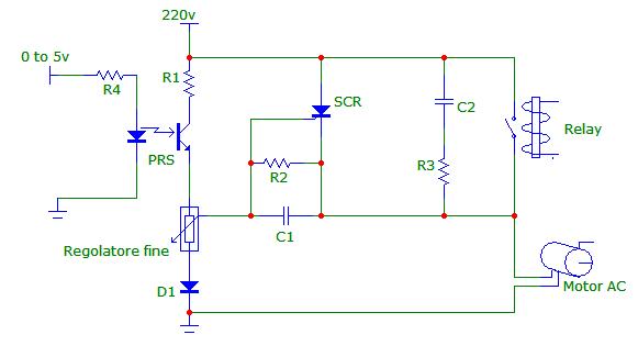

Mi sono docomentato un attimo,navigando qua e la, ed ho riscontrato che per la mia idea il modo migliore di risolvere le cose è creare un circuito di comando in CC, come sopra, che regoli l'intensità luminosa del led di un fotoaccoppiatore, in modo che quest'ultimo venga usato come resistenza variabile da inserire in un circuito di potenza in CA che regoli la velocità del motore.Questo regolatore, da quanto ho appreso, al posto dei TRIAC, dovrebbe usare degli SCR, che sono meglio indicati per questo tipo di applicazioni.
Quello che dovrei fare io è più o meno questo:
Immagine
(foto "rubata" qui)
In questo schema, secondo me, manca un diac sul gate del triac ma questa è un'altra storia.
Se qualcuno fosse cosi gentile da aiutarmi sul dimensionamento e disposizione dei componenti (io non saprei da dove cominciare) comincierei a fare delle prove, e magari chissà viene fuori anche qualcosa di carino da proporre ad altri.
Se possibile vorrei cominciare dal circuito per fotoaccoppiatore, per il regolatore per "trapano" c'è da sbizzarrirsi con cose anche già fatte (e male che vada lo si usa con il potenziometro)

Ma chi comanda la fotoresistenza (FTR)?
Il circuito e' poi molto approssimativo (dove l'hai trovato?) e. a parte il Diac, manca
del condensatore che "sfasa" la tensione di comando del Triac.

Messaggioda Foto Utenteslomito » 11 dic 2008, 15:22
Ok forse sono stato poco chiaro....
g.schgor ha scritto:Il circuito e' poi molto approssimativo (dove l'hai trovato?)
sotto la foto c'è il link dove, se si segue quello che scrive l'autore, il circuito aquista senso, è un circuito di esempio puramente indicativo ed è una modifica ad un interruttore crepuscolare dove al posto del triac era montato un relè.
Per far capire cosa avevo in mente ho postato quell'immagine (forse ho sbagliato)
quindi per la mia applicazione FRT viene esclusa.
quindi la richiesta diventa
Ho una scheda, comandata da PC, che dispone di 4 uscite analogiche
E vorrei, tramite queste, regolare la velocità di una fresa-pantografo.
per farlo devo...
creare un circuito di comando in CC, come sopra, che regoli l'intensità luminosa del led di un fotoaccoppiatore, in modo che quest'ultimo venga usato come resistenza variabile da inserire....
Riformulo la richiesta (scusate ma per me non è facile far capire cosa macina il mio cervello)
con un'uscita analogica che va da 0V a 5V creare un circuitino che cambi l'intensità di luce del diodo led di un fotoaccoppiatore (forse basta una resistenza adeguata al led, non so) la fotoresistenza verrà comandata dal suo led( :?: )
se abbasso l'intensità di luce del led la fotoresistenza del fotoaccoppiatore condurrà di meno, giusto?
o funziona solo come interruttore? con luce anche debole piena conducibilità della fotoresistenza?
chiedo venia per l'ignoranza

Messaggioda Foto Utenteslomito » 11 dic 2008, 15:56
Ecco quello che avevo in mente...
Naturalmente la parte del variatore vorrei fosse qualcosa tipo questa :mrgreen:

Messaggioda Foto Utenteg.schgor » 11 dic 2008, 20:47
Mi sembra che stiamo divagando (perche' un circuito con SCR. in semionda?).
Io tornerei all'origine: quello che proponevo era il circuito che appare in fig.1 del
riferimento da cui hai tratto l'altro disegno (e che prima non avevo visto).
In aggiunta al potenziometro da 470K, basta mettere un fotoresistenza con cui,
variando l'illuminazione,si controlla la velocita' del motore (al posto della lampada).
Tutto il problema sta semmai nel pilotare in corrente la luminosita' di un LED che
controlli cosi' la fotoresistenza (quindi la velocita' del motore) in funzione di un
segnale analogico proveniente dalla scheda nel PC.
E' cosi' ?

Messaggioda Foto Utenteslomito » 11 dic 2008, 21:31
g.schgor ha scritto:Mi sembra che stiamo divagando (perche' un circuito con SCR. in semionda?).
Chiedo venia ma ho ripreso quel circuito da un regolatore per trapano trovato su F.E. e avendolo trovato facile da modificare avevo pensato che potesse andare bene come esempio.
g.schgor ha scritto:Io tornerei all'origine: quello che proponevo era il circuito che appare in fig.1 del
Più che d'accordo :mrgreen:
g.schgor ha scritto:Tutto il problema sta semmai nel pilotare in corrente la luminosita' di un LED che
E' cosi' ?
Si è proprio quello che avevo in mente.
Due domande (stupide):
Potrebbe bastare un fotoaccoppiatore o devo usare un led e una fotoresistenza? (per un fattore puramente estetico)
Si può creare un limitatore di corrente e di tensione in modo da essere sicuro che il led abbia l'intensità desiderata e non venga alimentato con tensioni superiori?
