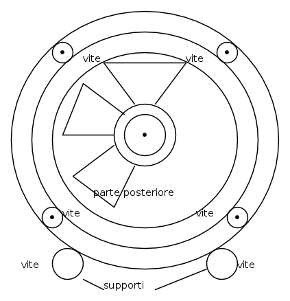

Buona sera a tutti!
Girando nella mia cantina ho trovato con mia somma sorpresa il motore di una lavatrice.
Vorrei aprirlo per poterlo pulire da polvere e ragnatele solo che dopo aver smontato le viti del disegno non riesco a staccare la parte posteriore e quindi il rotore della statore. :?
Non l'ho mai fatto prima O_/ e non vedo altre viti oltre quelle indicate nel disegno.
Grazie a tutti delle risposte e scusate del disegno sbrigativo:ok:

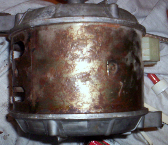

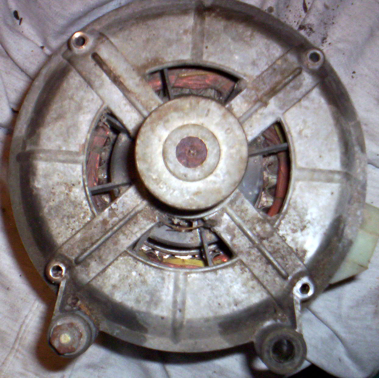

Messaggioda Foto Utenteshadonvy » 12 feb 2012, 21:43
eccole...
Forse ho esagerato un po' nelle dimensioni #-o

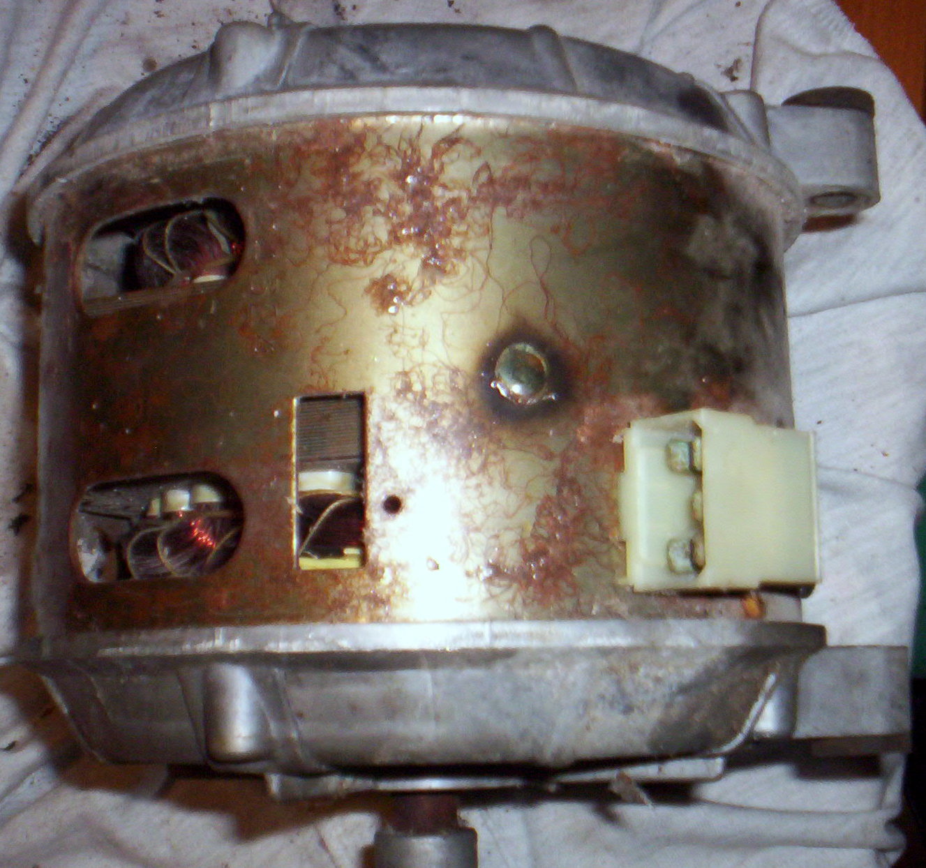

Dovresti almeno postare una foto con vista quasi di profilo.
Hai provato a battere con un martello e un vecchio cacciavite piatto sui vari punti della circonferenza del labro tra le zone di accoppiamento dei coperchi?
A meno di qualche cuscinetto con relativo anello seeger di blocco che però non mi pare di vedere nelle foto.

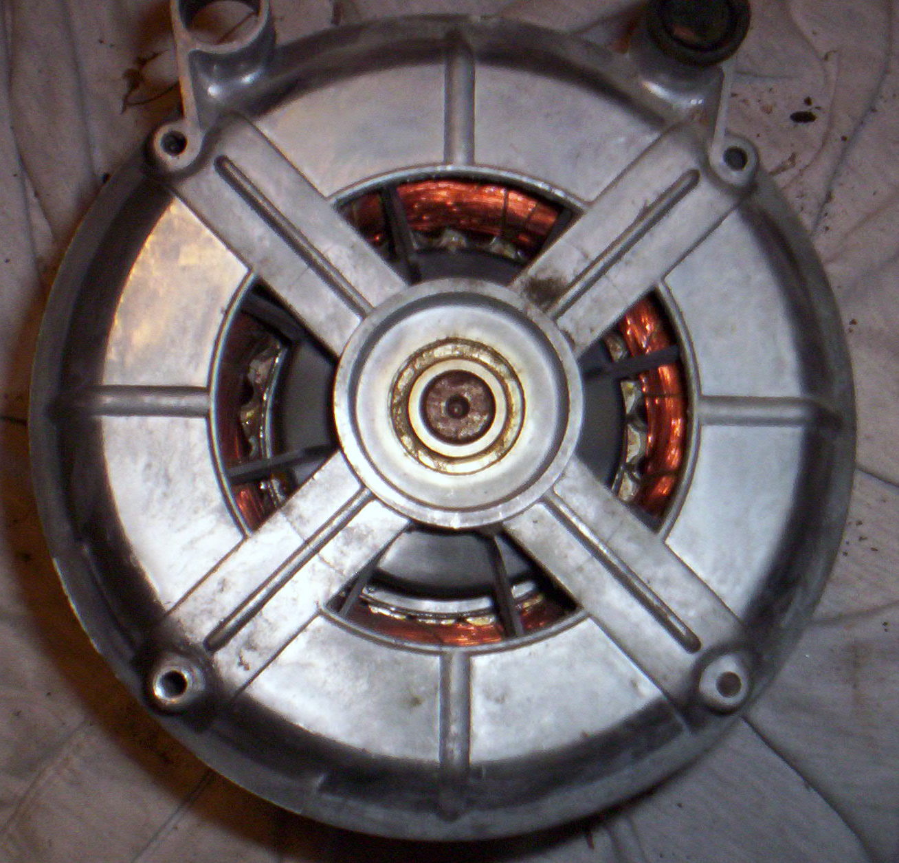

Messaggioda Foto Utenteshadonvy » 12 feb 2012, 23:31
Novità, sono riuscito a "staccare" lo scudo dalla cassa.
Come si vede dalla prima foto scudo anteriore e posteriore sono ruotati e ruotano entrambi liberamente . Il problema rimane al centro. Ho provato a forzare sugli anelli centrali ma niente. Partendo dall'interno, foto 2, i primi due anelli sono solidali al rotore mentre quello più esterno (quello dorato) è solidale allo scudo.
P.s scusate la qualità delle foto ma non posso avere sotto mano una macchina fotografica di qualità migliore (questa non ha neanche la modalità macro). [img]
[/img]
Se vi possono essere utili altre info fatemi sapere.
