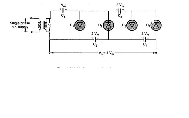

Salve dovrei alimetare due tubi a raggi-x con queste caratteristiche:
http://www.ebay.it/itm/X-RAY-TUBE-TUBO- ... 4d0c998a7c
E in pratica dovrei fare un alimentatore dc da 90Kv e 2.2 mA da ripartire tra i due tubi.
come posso fare?
A questa domanda mi sono parzialmente risposto:
- elevo la tensione con un trasformatore fino a 90kV ma poi mi rimane il problema dell'alternata.
- elevo la tensione con un traformatore + un elevatore tipo cockcroft-walton ma mi sorge il problema che i condensatori mi devono lavorare a 40kV ciascuno, e devo avere 2 mA
alternative? Grazie

Prova con i trasformatori EAT dei vecchi televisori a raggi catodici, non so che corrente danno (2mA li dovrebbero dare). Come tensione alcuni televisori molto grandi arrivavano a 35kV, fai due/tre circuiti separati, raddrizzi e carichi dei condensatori poi metti le uscite in serie. Funzionano a 15kHz e serve il suo circuito a transistor per farli accendere.

Come trasformatore potresti usare anche quelli per le insegne al neon, entri con 220 V e danno un 7kV con parecchi mA, sempre che andrebbero in serie per aumentare la tensione.
Il problema sono diodi e condensatori per quelle tensioni.
Piu alta è la frequenza meno capacità ti serve per filtrare, a 15kHz nei televisori come capacità è usata la stessa che c'è tra l'interno e l'esterno del tubo catodico quindi molto piccola, piccole capacità sono facili da fare per alte tensioni.
Con quel doppio duplicatore occhio che la corrente si dimezza ogni volta che duplichi se non sbaglio o comunque diminuisce.

Sopra tutto vorrei dire, che sia meglio costruire un alimentatore risonante o quasi risonante. Così si evitano le perdite, dovute alla ricarica/scarica della capacita parassita del trasformatore ad alta tensione.
danielemateriale ha scritto: ... elevo la tensione con un traformatore + un elevatore tipo cockcroft-walton ma mi sorge il problema che i condensatori mi devono lavorare a 40kV ciascuno, e devo avere 2 mA ...
Condensatori x1 nF e 40 kV esistono, ma forse credo sia difficile trovarli. Puoi usare tranquillamente un moltiplicatore di tensione Cockcroft-Walton con più stadi di moltiplicazione.
