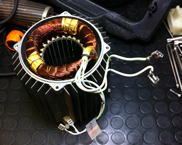

Sono a chiedere un parere ai più esperti, mio padre ha un'idropulitrice semi-professionale della karcher che usa d'estate per pulire il grande piazzale dietro casa, solo che quest'anno non è riuscito a finire il lavoro.
In pratica l'ultima volta che l'ha usata, dopo aver lavorato circa 3 ore ha fatto una fumata bianca e l'interruttore differenziale del garage è saltato.
Riarmando il differenziale e tentando di riaccenderla questo scattava nuovamente.
Quindi mio padre l'ha aperta, e provando tutti i fili provenienti dal motore questi risultano in dispersione sulla carcassa del motore stesso.
motore

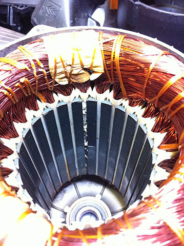

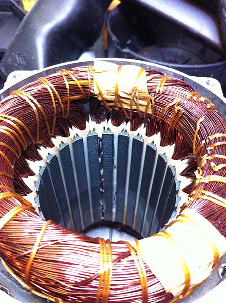

Continuando ad aprirla ha estratto il rotore collegato alla pompa e lo statore si è presentato in questo stato:
statore_danno_1
Foto Alta Risoluzione
statore_danno_2
Si può vedere che almeno due spire degli avvolgimenti sono "cotte" e anche alcune adiacenti sembrano essere state intaccate (dal calore?).
Due domande:
1) Il motore è in qualche modo recuperabile? anche per farlo lavorare solo altre 2-3 ore?
2) Il rotore sembra buono, si trovano i soli statori di ricambio? Se sì, che costo hanno?

Dalle foto che hai postato ho notato che il cortocircuito tra le spire è stato causato dallo strofinamento del rotore con lo statore, (si noti lo statore rigato in basso, e come le stecche bianche in fondo allo statore siano cotte a causa dell'alta temperatura per attrito).Il guasto molto probabilmente è dovuto al cedimento della sede albero del cuscinetto posteriore o del cuscinetto stesso.
Ti consiglio di far controllare la parte meccanica, prima di far riavvolgere lo statore.

Il danno può arrivare da molti fattori: dal surriscaldamento, fino agli sfridi taglienti che incidono ed asportano l'isolante. Con tutto cosa ci passa in mezzo. Un surriscaldamento genericamente coinvolge una zona discremanete ampia, se non tutto il pacco statorico. Dalle foto non sembra di vedere danni da surriscaldamento. Ma forse vedo male io.
Un cattivo serraggio con magnetostrizione localizzata; uno sfrido che urta e danneggia alcune spire, un difetto d'isolamento, possono forse procurare danni più localizzati e circoscritti. In fin dei conti, ogni caso ha i suoi perché. Non generalizziamo.
Se trovi un ribobinatore poco "preso" e bene disposto, forse lo rendi riutilizzabile con costo decisamente contenuto.

Ho verificato adesso, e non sembra esserci danni da strofinamento, le pareti interne dello statore non presentano graffi o segni di usura, il cambio di colore che si nota nella foto e che parte da metà motore è dato da un diverso orientamento dei lamierini, in pratica sembrano capovolti e quindi il bordo ha una diversa angolatura dando l'impressione del danno.
Ho anche verificato se i cuscinetti avessero del gioco, ma sembra tutto ok.
Inoltre il motore non è mai stato smontato dal '97 a oggi quindi un difetto nel serraggio dello stesso potrebbe essere da escludere, forse si sarebbe presentato prima.
Quello che mi sembrava curioso (ma sinceramente non me ne intendo per niente) è che il danno è su due spire, una di fronte all'altra.
In ogni modo dovrei aver trovato una persona che riavvolge i motori, proverò a sentire quanto mi prende.

:-) Ok ma la tranciatura di quei fili che si vede in foto da cosa è stata causata ? O_/
