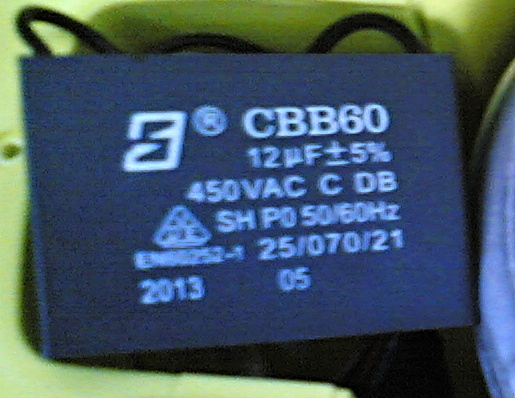

Ho però necessità di regolare la portata dell'aria in quanto una volta gonfiata basta un minimo di aria per mantenerla teso. Il gonfiatore è made in China e ha un motore a 220V-680W in cui vedo anche un condensatore da 12 microF- 450VAC(anche se ha forma quadrata credo che sia un condensatore). Allego una foto.
Ho chiesto in giro ma più di qualcuno mi ha risposto che, trattandosi di un motore con condensatore di spunto, non è possibile variare la velocità in alcun modo.
Possibile questo? Non c'è altra soluzione che non sostituire il motore (cosa non semplice in quanto quasi annegato nella carcassa in plastica)?

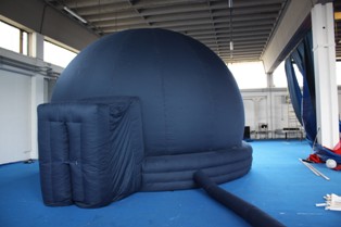

La cupola è in tessuto ed ha un diametro di circa 7 metri. Il gonfiatore non ha una grande pressione di uscita ma quando la cupola è gonfia, l'aria in eccesso tende a sollevarla facendo entrare luce. E la luce in un planetario disturba la visione del cielo. Ci vogliono circa 10/15 minuti per far abituare l'occhio umano al buio, in modo da poter distinguere tutte le stelle del cielo. Purtroppo la cupola ogni tanto tende a sollevarsi, seppur di pochi centimetri e per pochi attimi, ma quel poco basta per far restrigere le pupille dei visitatori e perdere capacità di visione al buio.
Quindi la soluzione ideale sarebbe avere un regolatore di velocità, tipo potenziometro, all'interno della cupola vicino al proiettore, in modo tale che l'operatore può regolare dall'interno la pressione dell'aria.

Il motore è un monofase a 220 V con un condensatore di spunto. La cupola è in tessuto. Il proiettore l'ho costruito io seguendo un progetto trovato in rete.
Il gonfiatore è collegato alla cupola mediante un tubo in tessuto. Quindi montare una saracinesca sarebbe piuttosto scomodo e, comunque, dispendioso. Ecco perché cercavo un metodo diciamo elettrico/elettronico. Aggiungo che avrei la necessità di regolare la velocità dall'interno della cupola a seconda di come lo schermo di proiezione, che poi è l'interno della cupola stessa, si presenta. Diciamo che se la cupola è piena di gente, non riesce a sollevarsi poiché tutti sono seduti sui bordi e la tengono ferma; ma se c'è poca gente dentro, questa tende a saltellare, nel vero senso della parola, sul cuscino d'aria che si è formato. Quindi poter regolare la portata d'aria dall'interno tramite una comoda manopola sarebbe l'ideale.
Credo/spero di aver aggiunto una foto della cupola gonfia.
La mia domanda è: su un motore 220 V monofase con condensatore si può, in qualche modo elettrico, regolare la velocità?

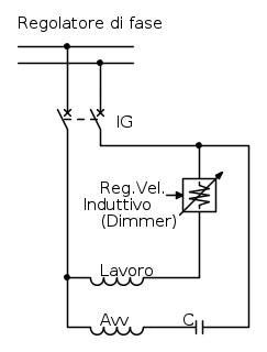

Prova con questo schema; è una regolazione in tensione, se abbassi la tensione troppo il motore si potrebbe impuntare (bloccare). Il reg. induttivo lo devi inserire nell’avvolgimento di lavoro.
