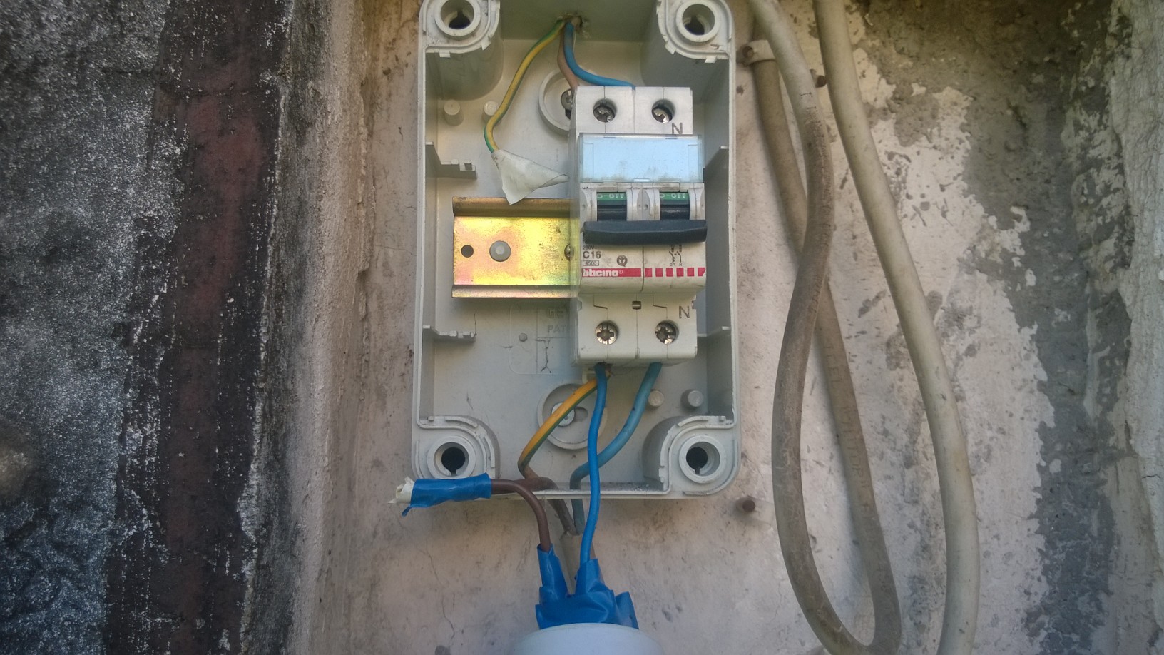

Vi espongo il problema. Pompa sommersa che è stata collegata invertendo i colori della fase con la terra.
c'è possibilita di verificare che sia cosi ?
Collegata come in foto la pompa fa una lievissima vibrazione ma non avviene rotazione né mandata d'acqua, edopo pochi secondi il salvavite va giù da cosa potrebbe dipendere ?

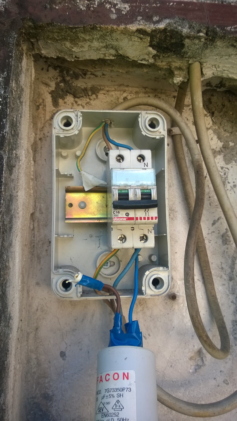

il condensatore nella foto è collegato male.
a quello ho gia posto rimedio.

Dalla foto si vede male ma io vedo a valle dell' MT al posto della fase la terra e al condensatore la fase, e così non andrà mai.
Però forse vedo male io, fai uno schema, o spiegati meglio

A Valle la situazione è questa
G/V = Fase
Blu = Neutro
Marrone = Terra
Il Condensatore l'ho trovato montato cosi. So che è in maniera errata, ho provato a montarlo come io credo correttamente (Fase + Terra) ma si verifica il fenomeno suddetto, vibrazione del motore ma non parte.
Mi chiedevo se tramite strumento adatto con prove se il g/v corrisponda davvero al'eventuale ingresso della fase, e cosi via del resto dei cavi.

Certo la verifica mi sembra più che altro d' obbligo, anzi avresti duvuta farla prima di dar tensione.

Se il cavo che va alla pompa è tripolare, non hai nessuna terra!
Al collegamento diretto di fase e neutro infatti, va aggiunto il filo che dal condensatore va anch'esso alla morsettiera della pompa.
Poi magari hanno preferito collegare la terra a scapito della possibilità di avviare il motore, ognuno...
edit: al di là dei colori improbabili, il collegamento potrebbe essere corretto, ma se la pompa non è mai andata allora si stanno alimentando gli avvolgimenti di marcia e di spunto in maniera errata.

quindi in giusto collegamento è
Fase _ Fase
Neutro _ Neutro
ma il condensatore ? un allaccio alla fase ed uno al neutro ?
Fase _ Fase
Neutro _ Neutro
no, uno alla fase (o al neutro) e uno ad un capo dell'avvolgimento di spunto.
