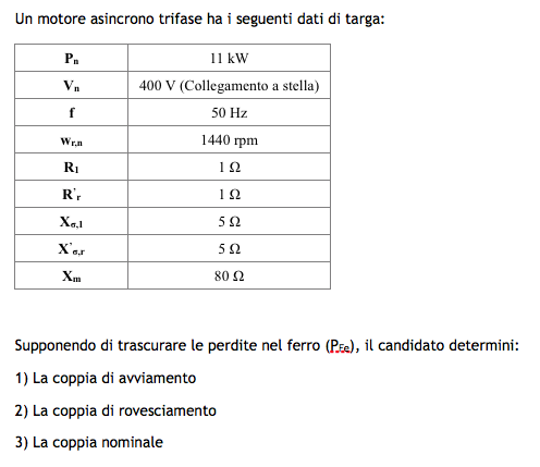

Allego l'esercizio da cui deriva il mio problema.
In pratica mi trovo la coppia di rovesciamento e quella di avviamento (rispettivamente 45,7 e 9,7 Nm).
Per il calcolo invece della coppia nominale che calcoli devo eseguire?
Se faccio Mn=Pn/wn mi viene 73Nm! ed è assurdo che la coppia nominale sia superiore di quella di rovesciamento!
