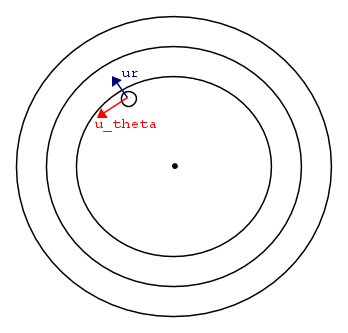

Ciao, prova a considerare la singola barra di rotore.
Consideriamo per semplicità una macchina a 2 poli, per una macchina con più poli il discorso è esattamente lo stesso.
L'espressione del campo magnetico rotante è la solita:
\mathbf{B}=B_{max}\cos(\omega t - \theta) \mathbf{\hat{u}}_r
essendo \mathbf{\hat{u}}_r il versore radiale.
Supponiamo la macchina ferma. Posso calcolare il campo elettrico indotto sulla barra di rotore tramite la legge di Lorentz:
\mathbf{E}=\mathbf{v} \times \mathbf{B}
dove \mathbf{v} è la velocità relativa tra barra e campo B.
Il campo rotante si muove in senso antiorario, per cui la velocità della barra rispetto al campo è l'opposto della velocità del campo stesso. Risulta dunque:
\mathbf{v}= - \omega R \mathbf{\hat{u}}_{\theta}
\mathbf{E }=  \omega R B_{max}  \cos(\omega t - \theta) \mathbf{\hat{u}}_z
(\mathbf{\hat{u}}_z versore uscente)
Se la corrente ha lo stesso verso del campo elettrico indotto, allora si vede, calcolando la forza, con la legge di Laplace:
\mathbf{i}=i\mathbf{\hat{u}}_z
\mathbf{F} = \mathbf{i}l \times \mathbf{B}
considerando che:
\mathbf{\hat{u}}_z \times \mathbf{\hat{u}}_r = \mathbf{\hat{u}}_{\theta}
si vede che la forza agisce sulla barra facendola girare in senso antiorario
(la coppia infatti è :
\mathbf{\tau} = \mathbf{r} \times \mathbf{F}
considerando infatti i versori:
\mathbf{\hat{u}}_r \times \mathbf{\hat{u}}_{\theta} = \mathbf{\hat{u}}_z
Il discorso si estende a tutte le barre del rotore.
Il tutto, ovviamente, a meno di miei errori :mrgreen:
