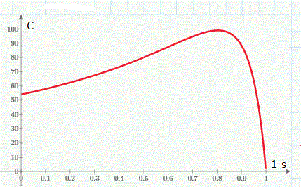

La formula è quella della coppia C in funzione dello scorrimento s.(citata nel post[3])
Il problema è conoscere i parametri che determinano questa curva e che, ovviamente,
dipendono dal motore.
Se non parti da questi dati (resistenza statore R1 di rotore R21
e reattanza totale XT) che simulazione vuoi fare?
Lo scopo è ottenere una curva come questa:

Comunque la figura al post[7] ha R1=0.1, R21=0.02, XT=0.02
La coppia è in percentuale (Cmax=100) e la veloctà può essere
ricavata da s e dal valore di sincronismo (N_0)
