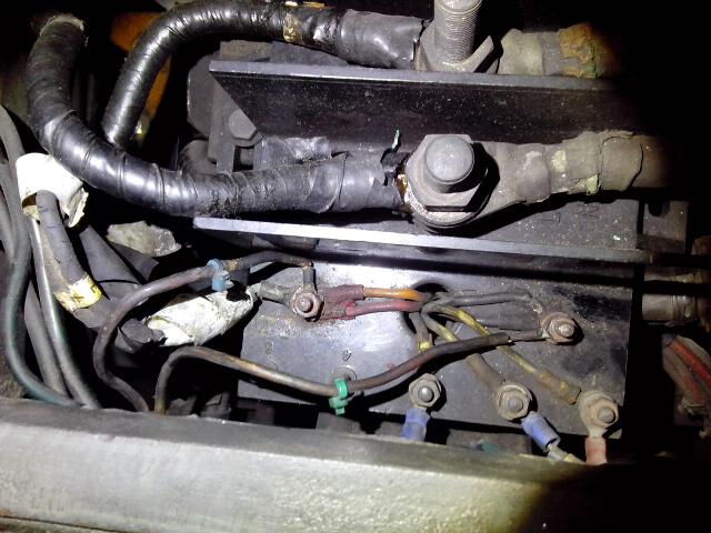

Scatola connessioni. I fili con le fascette sono collegate alla bobina di eccitazione, gli altri fili collegati ai morsetti piccoli spariscono all'interno del regolatore di tensione.

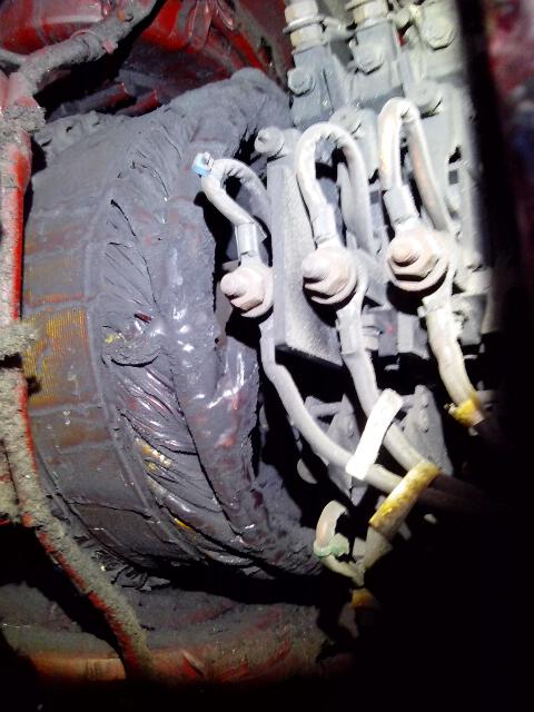

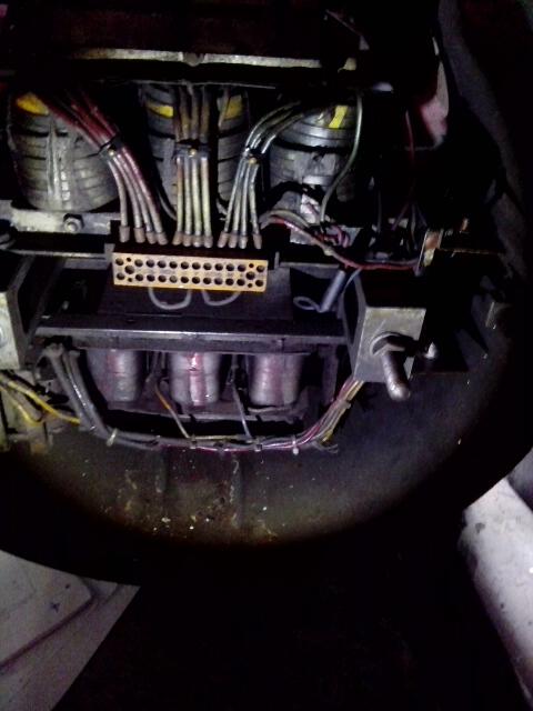

Alternatore, lato scatola connessioni. I "trasformatori" di cui parlo sono localizzati sopra e sotto la morsettiera.
Alternatore, la bobina di eccitazione è la parte rossa al di sopra e al di sotto del rotore. Le spazzole sono connesse ai morsetti di potenza nella scatola delle connessioni.
