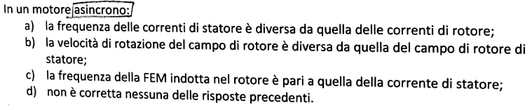

ciao a tutti, ho un dubbio su un quesito a risposta multipla trovato su internet e che riguarda un motore asincrono. Vorrei sapere se v'è qualcuno che mi sa dire quale sia la risposta giusta...
In un motore asincrono si deve avere:
- che la frequenza delle correnti di statore deve essere diversa rispetto a quella delle correnti di rotore;
- che la velocità di rotazione del campo di rotore deve risulare diversa da quella del campo di rotore di statore;
- che la frequenza della FEM indotta nel rotore è pari a quella della corrente di statore;
- nessuna delle risposte precedenti.

Messaggioda Foto UtenteEcoTan » 4 feb 2016, 13:55
La n.1 diventa falsa a rotore bloccato
La n.2 è falsa, i due campi ruotano insieme
La n.3 è vera solo a rotore bloccato
La n.4 allora mi sta bene

Messaggioda Foto Utenteparisi57 » 4 feb 2016, 16:26
quindi per dare una risposta corretta cosa dovrei dire ? (oltre al fatto che tra le 4 risposte quella giusta è la n.4)

Messaggioda Foto Utenteadmin » 7 feb 2016, 20:05
Ha già risposto Foto UtenteEcoTan analizzando addirittura ogni risposta.
In un test a risposta multipla si sceglie la risposta senza aggiungere altro.
E' test comunque male esposto con quel verbo "deve".
Visto che il test è stato trovato su internet, si può anche inserire il link al documento.
Se poi quel documento ha un autore individuabile, si può provare ad interpellarlo.
Cosa Foto Utenteparisi57 risolva rispondendo a quel test non è chiaro.
