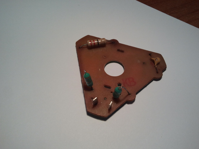

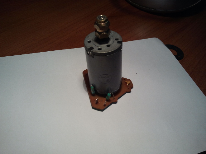

Il motorino come si vede in foto è saldato su una piccola scheda. Ho dissaldato il motore, l'ho aperto e ho notato che il collettore era sporco/ossidato. Pulito e passato una leggera mano con carta 1200, richiuso, collegato senza il suo circuito gira una meraviglia. Non avendo certezza della tensione di funzionamento l'ho alimentato a 12v (gira) e a 24 (gira più veloce). OK
Ora veniamo alla scheda. Ci sono 3 resistori: uno al tester segna 22,5 ohm (rosso-rosso-nero-oro), due uguali che al tester danno 0,6 (arancio?-marrone?-oro-argento). Poi c'è quello che credo sia un condensatore ceramico con un reoforo corroso dalla ruggine con stampigliato su un 222.

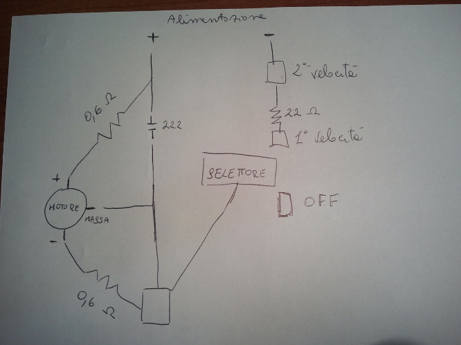

I quadrati che ho disegnato nello "schema" sono le piazzole su cui si sposta il contatto del selettore (è una manopola).
Ora vengo alle domande:
1) Essendo ignorante potreste spiegarmi la funzione di questo circuito? Dovendo azzardare: tra la prima e la seconda velocità c'è una resistenza da 22 ohm che abbassa la tensione e quindi i giri del motore. Forse le due resistenze da 0,6 potrebbero servire a limitare sovratensioni magari dovute alla fase di carica della batteria a cui il ventilatore è collegato? Sul condensatore non so proprio che pensare. Idem per il filo di massa collegato alla carcassa del motore..

I due componenti "verdi" potrebbero essere due induttanze antidisturbi da qualche micro o milli henry.
Anche il condensatore potrebbe far parte di un circuito antidisturbi.
Puoi alimentare a 12 V un motore per 24 V , la potenza sviluppata sarà la metà a parità di coppia erogata (la velocità è la metà) , ma visto che è un componente di recupero, se ti va bene è OK.
grazie per la risposta! Per i due componenti verdi potrebbe essere necessaria una foto a zoom? Se alimento il motorino senza i componenti, il contatto di massa va collegato? Se si dove? Sulla scheda è collegato al negativo, ma sul motorino dove è saldato il piedino c'è un +.
Per disturbi intendi quelli che il motorino potrebbe immettere nell'impianto in cui è installato?
