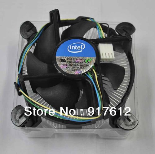

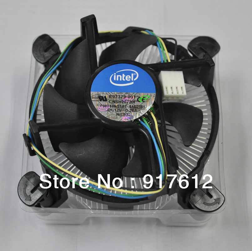

Ho recuperato una ventola di raffreddamento con 4 fili come da immagine. Ho trovato anche un documento ma non mi dice come collegare i fili. Avete qualche informazione. Grazie

Le ventole a 4 fili per PC sono uno standard le cui caratteristiche sono disponibili a
http://www.formfactors.org/developer%5C ... public.pdf
Sono quindi standard le funzioni e i colori dei fili
1 - GND nero
2 - 12V giallo
3 - tacho verde
4 - PWM blu
