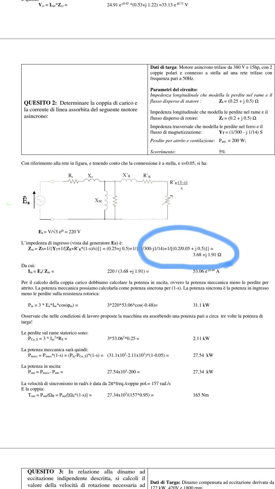

È urgente, in questo esercizio svolto sulle macchine asincrone che ho messo, mi sapreste spiegare che calcoli fa nella parte che ho cerchiato ? Non riesco a capire da Zr + Rr' *(1-s/s) cosa faccia. In particolare, a che dato corrisponde Rr'?

Calcola l'impedenza equivalente della rete disegnata vista dai terminali del generatore, serie di \dot Z_s con il parallelo di \dot Y_T e \dot Z_R=R'_R+ \text{j}X'_R a sua volta in serie con R'_R \frac {1-s}{s}
R'_R è la resistenza di rotore riportata a statore ed è un dato del testo: la parte reale di \dot Z_R
