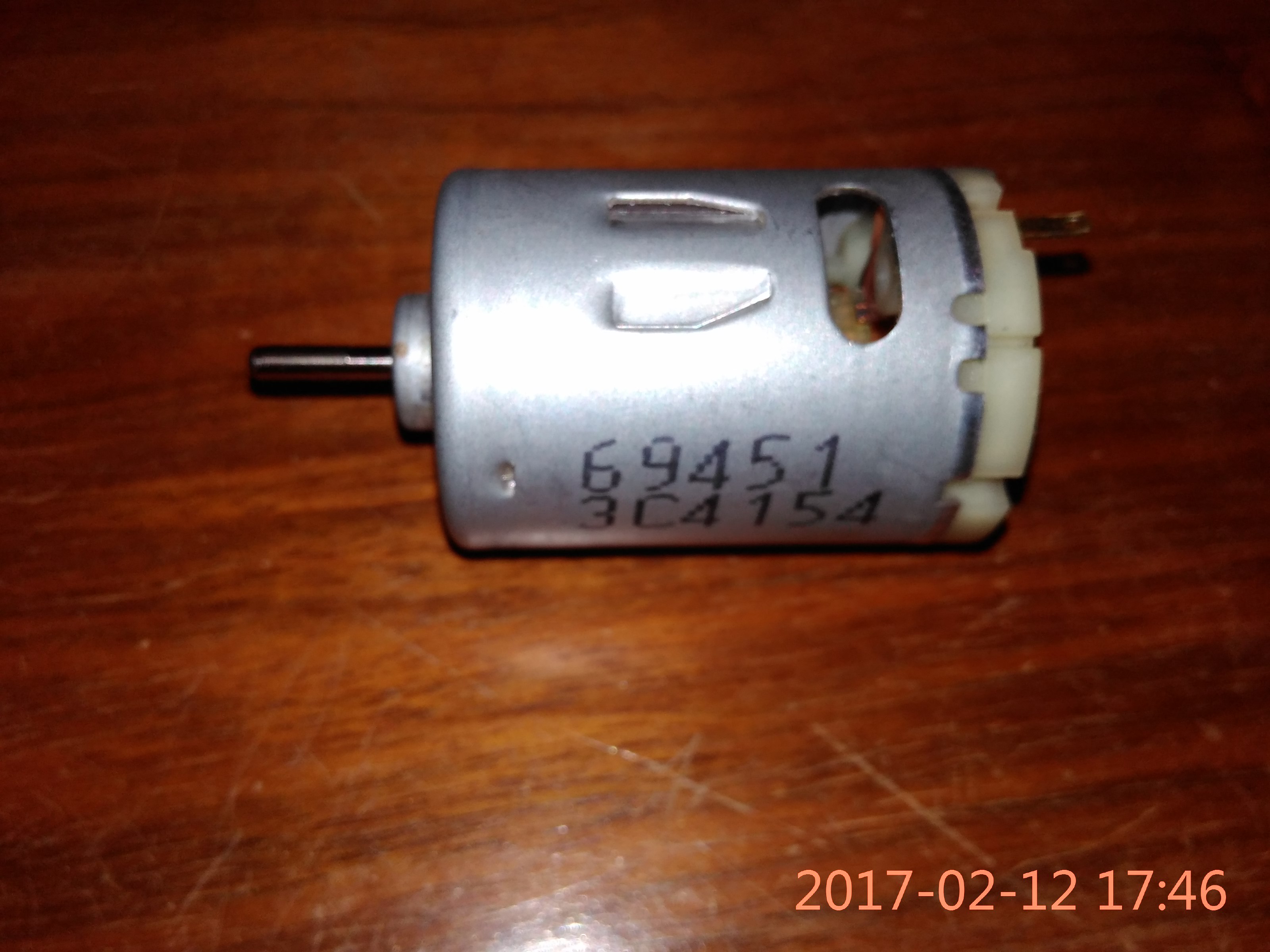

Salve forum,
avrei bisogno di aiuto per far funzionare un motorino elettrico trovato in una scatola in garage...
Premetto che sul motore non c'è nessuna targhetta con i dati di funzionamento....
Ho provato quindi a fare una ricerca in internet utilizzando il nome (Johnson) con cui è marchiato ed ho trovato motorini molto similari le cui specifiche sono:
tensione nominale: cc 6-12 V, corrente nominale: 6 V 200 A 12 V 40 mA
Velocità: cc 12V 20000 giri/min cc 6 V 6000 giri/min;
Ho provato perciò ad usare quindi un alimentatore da 12V 500 mA... il rotore gira ma direi lentamente...
Ho poi provato un alimentatore da 12V 800mA e il rotore gira leggermente più veloce.
Utilizzando però un alimentatore da 12V 3,33A il rotore gira a scatti.
Dove sbaglio?
Come posso ottenere il max dei giri?
Grazie a tutti

Ciao.
Johnson ha prodotto migliaia di tipi di motorini. Non puoi dedurre i dati dal solo nome della ditta produttrice.
A occhio mi sembra un motorino a corrente continua, usato in passato su registratori a nastro o mangiadischi.
Non è detto quindi che debba raggiungere velocità così alte.
L'alimentatore è difettoso oppure è regolato male. Se la corrente è regolabile, prova a diminuirla.

... già... lo so che non posso dedurre i dati di funzionamento da un semplice controllo "visivo" ma da qualche parte dovevo iniziare
Forse hai ragione, il motore arriva da un mangianastri...
Grazie della dritta!!!
