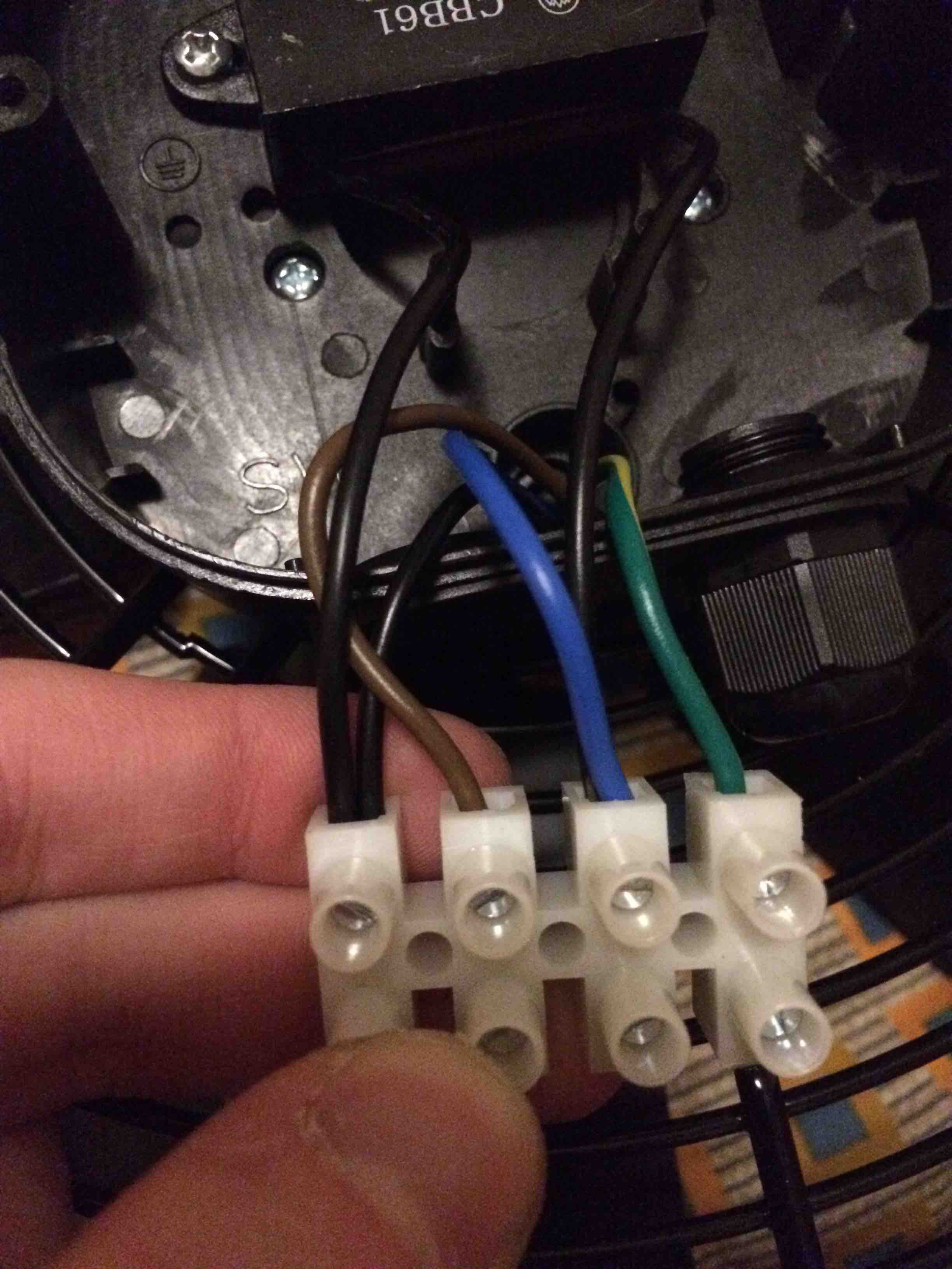

Ho appena comprato un ventilatore industriale premente solo che mi è arrivato aspirante [-X
È possibile cambiare verso senza doverlo spedire indietro?
Vi allego la foto dei collegamenti
1- cavo condensatore e cavo nero che va dentro al motore
2- fase motore
3- neutro motore e cavo condensatore
4- massa

sposta il filo nero che è connesso al blu sul morsetto in cui hai il marrone e vedi che prestazioni hai

Appena provato: il motore vibra e la ventola rimane ferma

Penso che fevi spostare il nero del condensatore dal nero del motore al marrone e collegare la fase sul nero , il nero col blu non toccarlo

gaspa ha scritto:il motore vibra e la ventola rimane ferma
come non detto, non so perché ho pensato ad un trifase modificato in monofase #-o
sorry

Ho fatto due prove ed ho risolto! ho collegato l'alimentazione tra il cavo marrone ed i due neri ed il gioco è fatto.
Grazie :ok:
