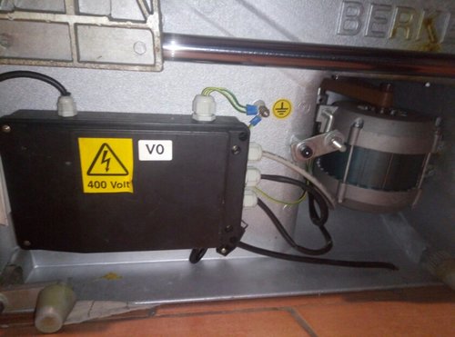

Riesci a postare una foto della targa del motore e magari anche dell'interno della sua scatola di connessione?

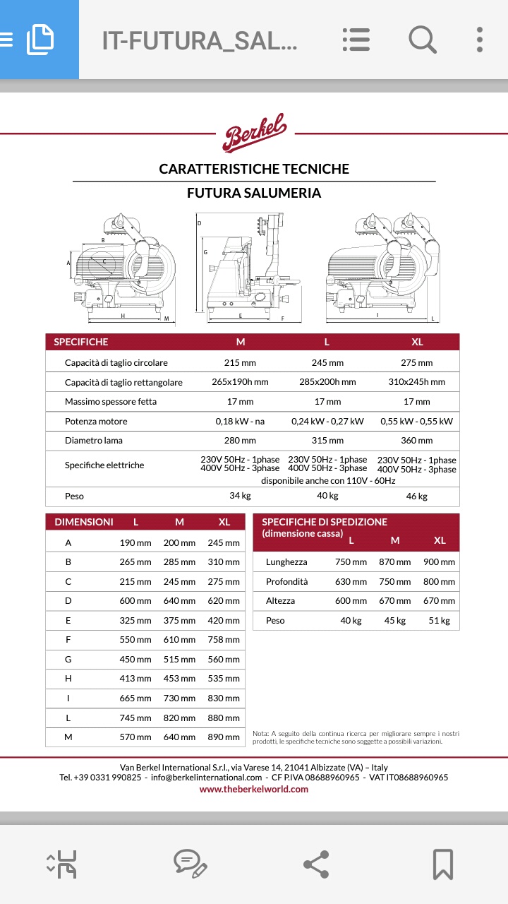

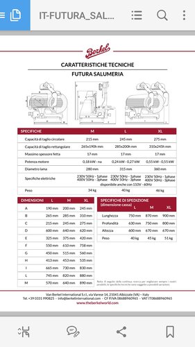

Se la si compra nuova dalla fabbrica, la Berkel ti da la possibilità di scegliere tra monofase e trifase sempre con potenza 0,55kw. Vedo se riesco a fare qualche foto: l'affettatrice pesa circa 50kg. Nel frattempo mando la scheda del prodotto.

senz'altro codesto motore ha la possibilità di essere collegato a stella od a triangolo e io ti consiglierei di provare a collegarlo a triangolo e metterci un condensatore, la spesa per il condensatore è ridicola e collegarlo è abbastanza semplice, è vero che perdi in potenza, ma comunque ne ha e secondo me ti è sufficiente.
IO ho fatto questo collegamento circa 1 mese fa e mi pare che ci fosse un condensatore da 20µF 450V, ( si può chiedere in EY se il valore è giusto), avevano messo il condensatore , ma non avevano collegato a stella il motore, perché i 6 fili del motore che entrano nella scatola nera, 3 sono saldati sulla PCB e 3 erano uniti tra di loro e ci avevano collegato il condensatore.........
Comunque se fai una foto della piastrina dentro la scatola, si ritrova il collegamento, che dovrebbe essere semplicemente da collegare assieme ogni coppia di fili del solito colore e poi mettere il condensatore facendo attenzione al senso di rotazione, ma parliamone dopo
Farei fare il lavoro dal tuo elettricista per avere la certezza che i collegamenti siano fatti bene.
