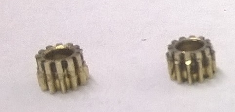

Buongiorno, chiedo a Voi un consiglio sul pilotaggio di un motoriduttore in DC ad assi paralleli.
Il ciclo di funzionamento è il seguente:
-alimento il MR a 24 V e il carico si muove
-il carico intercetta un micro che toglie alimentazione al MR
-il carico si appoggia di inerzia ad uno smorzatore di fine corsa
-STOP
Motore e carico sono sempre collegati meccanicamente.
Come si vede nell'immagine, dopo qualche centinaio di cicli il pignone che è calettato sull'albero motore è rimasto senza denti.
Al 3° punto del ciclo di sopra aggiungo che in tale fase i poli del MR vengono cortocircuitati, agendo quindi il MR da freno/generatore in questa fase.
Vi chiedo quindi se per Voi per salvare il pignone deve decelerare a ruota liberi (poli aperti) o se invece il problema ce l'ho in partenza, quindi è meglio dargli i 24 V con un'apposita rampa. Aggiungo poi che il motore riesce a far partire il carico con un'alimentazione di 6V, quindi non stiamo parlando di carichi "pesanti". Aggiungo infine che i tempi del ciclo sono circa i seguenti, in ms: 150-10-30.

Non so quanto sia lo spessore dell'altro ingranaggio che ingrana col pignone, forse andrebbe meglio curato l'allineamento fra i due. In fase di decelerazione, il fatto di frenare anche col motore dovrebbe essere più un vantaggio che uno svantaggio.

Quelle ruote dentate sono danneggiate in modo severo. Quando ci sono questi guasti, in modo particolare quando questo avviene in tempi così ridotti, non si tratta mai di un semplice problema di ciclo di funzionamento, ma è quasi certamente presente un grave errore di dimensionamento e/o di progetto generale.

Grazie EcoTan,
l'allineamento è un problema e non è un problema, nel senso che l'altezza dell'altro ingranaggio è circa 1/4 di quello rappresentato e il problema si manifesta anche in caso di "buon" allineamento. Inoltre il MR è di commercio, quindi l'allineamento è un parametro che non dipende da me.
Il mio dubbio grosso sta sul pilotaggio, mi vien da pensare che il fatto che il pignone passi da un coppia oraria ad una antioraria in poco tempo non faccia bene ai denti che prima "spingono" su una faccia e poi "vengono spinti" sull'altra.

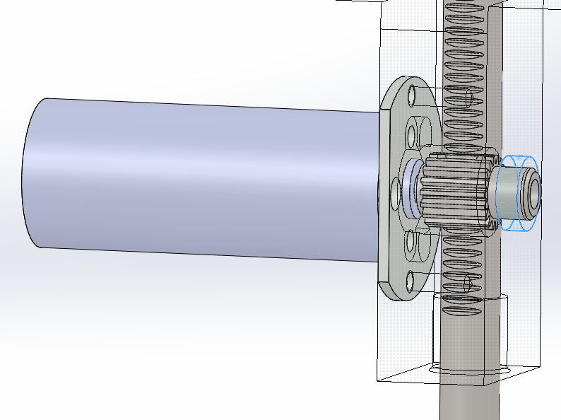

Ho montato sull'albero del MR una ruota dentata e devo alzare e abbassare una cremagliera di qualche decina di grammi.

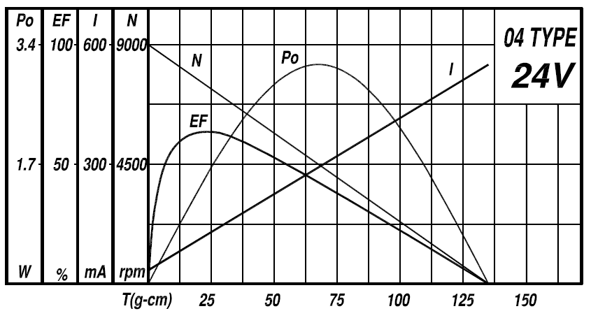

Ciao SerTom e grazie
Cosa intendi? Tipo di MR o curve di coppia?
Cosa implicherebbe?
Se riesco a partire a 6V, dal grafico ho una corrente massima (spunto) di circa 200mA, che è superiore alla corrente a carico a 24 V, quindi mi viene da pensare che non ho coppie grandi da vincere

La coppia necessaria per muovere il carico è di 10gcm per sollevare la cremagliera, mentre per abbassarla la cremagliera "aiuta" il motore col suo peso. Dovremmo quindi essere dentro i limiti del MR, giusto?
Aggiungo che il riduttore è reversibile e che la corrente all'avvio a 24 V è di 220mA.

gelex911 ha scritto:La coppia necessaria per muovere il carico è di 10gcm per sollevare la cremagliera, mentre per abbassarla la cremagliera "aiuta" il motore col suo peso. Dovremmo quindi essere dentro i limiti del MR, giusto?
No, assolutamente no, nella maniera più categorica. A occhio siamo a CENTINAIA di volte tanto, per il motivo che ti ho scritto prima.
Ti mancano dei concetti di meccanica razionale che sono imprescindibili per poter progettare un sistema come questo. Hai bisogno di un supporto professionale diretto, non puoi farlo da solo con i consigli di un forum.
