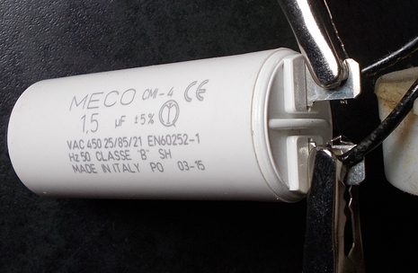

Si è appena guastato un ventilato a piantana. Fino a ieri ha funzionato normalmente ma oggi, quando ho provato ad avviarlo, prima la ventola si muoveva in modo estremamente lento, poi ha smesso di muoversi del tutto. Ho registrato il suono che fa quando lo avvio ed è un ronzio udibile in questo file audio; spero sia utile per identificare il problema.
Per prima cosa avevo provato a mettere dello svitol alla base del mozzo (dove si innesta la ventola di plastica) ma nulla. Poi ho sostituito il condensatore da 1.2uF ma nulla; se è importante preciso che ho provato così quello nuovo, cioè solo avvolgendo i fili e non saldandoli con stagno:
ventilatore guasto condensatore nuovo DSCN3430_2.JPG (102.9 KiB) Osservato 6672 volte
mentre il vecchio era questo
ventilatore guasto condensatore DSCN3428_2.JPG (103.76 KiB) Osservato 6672 volte
Non l'ho saldato solo perché, se la riparazione costasse troppo o se il problema non fosse il condensatore, posso riportarlo indietro e comprare dell'altro, tutto qui :-)
Mi chiedevo se dunque fosse riparabile e, se sì, come, così vedo se la eventuale sistemazione vale la spesa.

Io non ho sentito niente nel file audio.
Se giri l'elica sotto tensione, gira non gira, l'elica e' agile o leggermente impedita?

Hai ragione: l'audio di google drive è troppo basso, conviene scaricarlo e ascoltarlo con VLC sparando l'audio al 200%.
Ho fatto la prova di accenderlo e provare manualmente a girare il mozzo e questo offriva molta resistenza e, forzandolo, il ronzio aumentava di intensità diventando acuto.

Messaggioda Foto Utentesetteali » 9 ago 2019, 23:44
Ma io ti ho chiesto se l'elica gira o e' bloccata.
Deve essere molto sciolta, altrimenti non riesce a partire.

Messaggioda Foto UtenteJim80 » 9 ago 2019, 23:58
Allora ho frainteso. Quando hai chiesto "Se giri l'elica sotto tensione", immaginavo intendessi che io dovessi girarla a mano per fare tale prova :-) Elica e mozzo sono bloccati, non girano sotto tensione.

Messaggioda Foto Utentesetteali » 10 ago 2019, 0:03
Ma senza tensione gira?
Certo che la devi for are a mango, ti devi rendere conto se E' linear o meno

Messaggioda Foto Utentesetteali » 10 ago 2019, 0:14
Scusa, ma con il cellulare, a volte ho questi problemi.
Devi renderti conto se e' libero di girare.
Se pero' quando e sotto tensione e' bloccato, lo devi smontare per vedere come mai si blocca.
