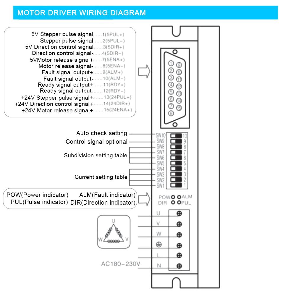

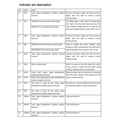

[4] Re: SIMOSTEP
sembra adatto allo scopo
https://www.amazon.it/180-230V-controll ... B07YX6CWZC
[5] Re: SIMOSTEP
ottimo
però per un approfondimento tecnico,
come si pilota un p-p trifase???????????
