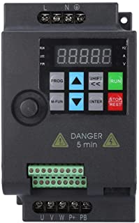

Salve , avrei bisogno del vostro aiuto, mi è stato regalato un ponte sollevatore con motore trifase da 1,5 kW;
i dati di targa sono:
Codice: Seleziona tutto
kW: 1,5 (HP 2.0)
V: 220/380
U/min: 1400
Hz: 50
Cosφ: 0,82
Volevo chiedervi:
1. è preferibile un condensatore da circa 70-80 uF o un VFD
2. nel caso del condensatore l'attuale "pulsantiera" (Sali/Scendi) avrebbe bisogno di modifiche ?
Grazie O_/

è decisamente preferibile l'inverter. col condensatore perdi più
di un terzo di coppia e potenza all'asse

Grazie mille, lo immaginavo :ok:
