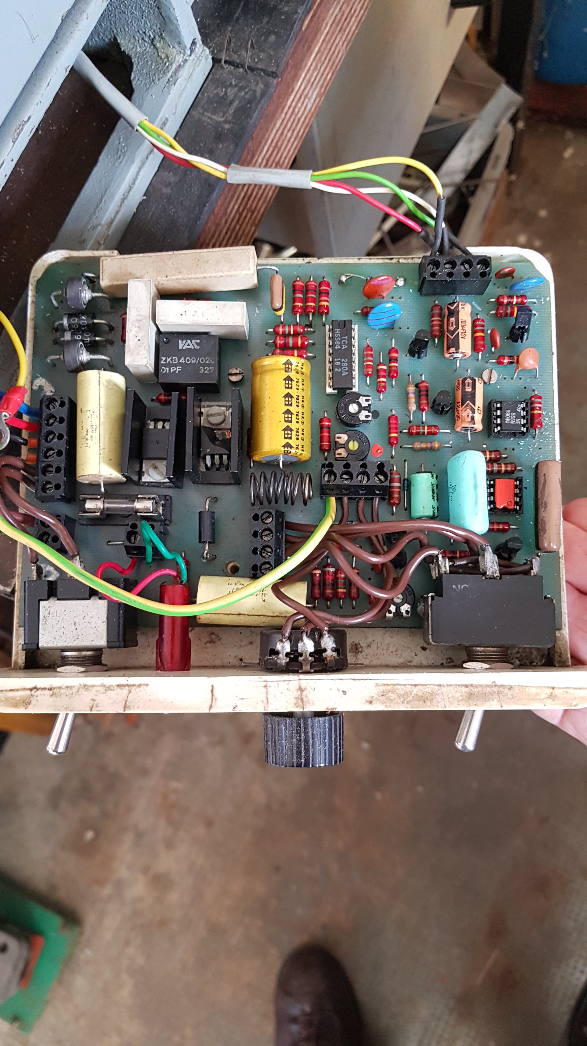

Ciao a tutti , visto che si avvicinano le vacanze Pasquali e saremo tutti chiusi in casa vi do qualche cosa per impegnare il tempo.
Ho un amico che ha un piccolo tornio che si accende regolarmente e gira alla massima velocita' , gira anche in senso contrario , l' unico problema è che quando si gira il potenziometro che dovrebbe regolare la velocita' di rotazione non succede assolutamente nulla.
Qualcuno mi puo' aiutare? grazie

srg,
almeno uno dei due tiristori è defunto.
Mario

Messaggioda Foto Utentelucaking » 2 apr 2021, 14:11
Vedo male o uno dei due semiconduttori di potenza, presumibilmente tiristori, per l' esattezza quello di destra vicino al condensatorone giallo sembra esploso?

Messaggioda Foto Utentelucaking » 2 apr 2021, 14:19
lucaking ha scritto:.... presumibilmente tiristori....
Beh, in effetti non serviva dedurlo, bastava guardare lo schema :oops: #-o
A sto punto direi "l' SCR di destra". :D

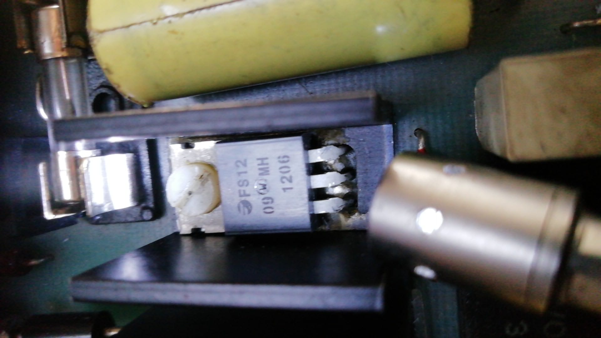

Messaggioda Foto Utentesrg » 2 apr 2021, 15:22
ringrazio per l' interessamento , strumenti a mia disposizione solo il tester.. e anche vintage in effetti guardando bene la foto lo vedo anche io ma per sostituirlo che modello e che valori dovrei usare? grazie

Messaggioda Foto Utentelucaking » 2 apr 2021, 15:55
C' è qualche sigla leggibile su quello di sinistra?
Hai i dati di targa del motore?
Comunque oltre a pensare di sostituire il componente, sarebbe bello capire perché è saltato e se si è portato dietro qualcos' altro.

Messaggioda Foto Utentesrg » 2 apr 2021, 16:55
beh questo è un grande mistero credo irrisolvibile :lol: comunque negli anni ci hanno messo le mani sopra diversi sedicenti esperti con il risultato che vi ho descritto , Comunque il componente lo cambierei in qualsiasi caso...che ne dite?

Messaggioda Foto Utentesrg » 2 apr 2021, 18:02
ecco la foto del SCR sopravvissuto
