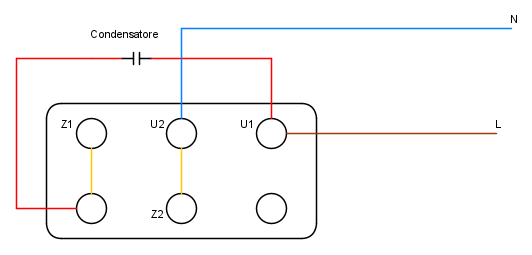

Ciao a tutti,
avrei la necessità di invertire il senso di rotazione di un motore monofase con doppio avvolgimento (avvio e marcia) e condensatore.
I due avvolgimenti sono indicati da U1-U2 e Z1-Z2 e sono collegati ad una morsettiera a 6 poli dove sono presenti due barrette di rame (in giallo nel disegno FCD) e le connessioni di alimentazione (L ed N) ed il condensatore.
Credo che basti solo invertire le barrette da verticali ad orizzontali, così da alimentare in modo inverso l'avvolgimento di spunto...ma vorrei una conferma!
Grazie mille a chi potrà consigliarmi

Ciao, Sì è correto quanto dici.
Una cosa, controlla nella scatoletta di derivazione, molte volte su coperchio nel lato interno vi è un'etichetta o un disegno che spiega come si fa ad esegure l'inversione.

Posso sapere per curiosità qual è la capacità del condensatore installato?
Foto UtenteDonbiagino
Messaggi: 6
Iscritto il: 28 mar 2021, 13:28
[5] Re: Inversione senso di rotazione motore monofase
Messaggioda Foto Utentebrunosso » 18 apr 2021, 16:48
6 uF
