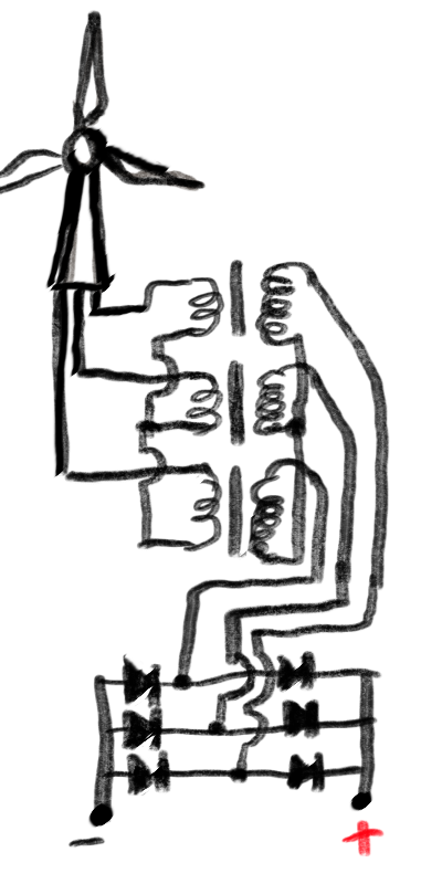

ciao ragazzi,ho ultimato il secondo aerogeneratore trifase e con rammarico ho constatato che anche al vento abbastanza forte il generatore non supera i 5/6 volt,a 1,5 / 2 ampere di corto,ora utilizzando i 3 trasformatori monofase esce una corrente troppo esigua a 50v forse per il rapporto di riduzione troppo elevato oppure per il secondario in alta tensione troppo sottile di diametro,quindi,dal momento che l'accumulatore è a 12 volt se volessi realizzarne io uno a 6 avvolgimenti ,quante spire sono indispensabili al funzionamento? con 10 o 20 spire (ai primari) e 30 o 40 spire in uscita per al massimo triplicare i volt non funziona ? anima a lamelle o ferrite? grazie
Cosa hai collegato all'albero? Non capisco come siano collegati i tx monofase (e il generatore?).

Giusto, metti i dati del generatore, è un generatore autoeccitato ? Che tipo di generatore é?
Le pale che velocità raggiungono? Sono in presa diretta o no? qual è l'RPM del generatore?

è un motore-generatore per bici elettriche da 500 watt brushless ,la prima misura l'ho rilevata col ponte a diodi direttamente ai 3 capi del generatore ,lo schema è cosi come ho disegnato ,i trasformatori che ho usato sono del tipo da 12 volt 1/1.5 A (da rete elettrica)

Non posso scendere molto in dettaglio non avendo il tuo stesso motore/generatore (e non potendo quindi fare prove), ma personalmente raddrizzerei direttamente lui (raddrizzatore trifase piu robusto banco di condensatori) e poi userei un convertitore DC-DC per avere un'efficenza un po maggiore
EDIT: anche perche' i trasformatori usati cosi non mi sembrano proprio il massimo, specie con le variazioni sia di uscita che di frequenza del generatore, in genere un trasformatore lo si realizza perche' abbia il massimo dell'efficenza ad una specifica frequenza, in quel caso 50Hz
Inoltre forse sarebbe meglio collegare l'elica al generatore con un gruppo di ingranaggi per aumentare la velocita' sul generatore.
Comunque ho il dubbio che usare un motore da bici elettrica come generatore non sia proprio il massimo ... forse un'alternatore da auto, sempre con un moltiplicatore meccanico, sarebbe stato meglio

hai ragione,per questo coi trasformatori non riesco a tirare fuori una cippa... ma onestamente mi e stato consigliato qui sul forum questa soluzioneEtemenanki ha scritto:, in genere un trasformatore lo si realizza perche' abbia il massimo dell'efficenza ad una specifica frequenza, in quel caso 50Hz![]()
allora elimineró i trasformatori e magari proverò con un dc - dc step up con gli integrati.. vedremo un po'.. la soluzione della moltiplica è si buona sulla carta,ma appesantisce il sistema che sta al vertice di un palo non robustissimo che con venti forti creerebbe eccessive sollecitazioni.. ed inoltre si perde in efficienza,dato che girerebbe solo ai venti piú intensi.. per un convertitore dc dc è un problema la fluttuazione continua della corrente?0

no,ma la misurazione con la batteria connessa non segna piu di 20 mah di carica ,ora so che il generatore non arriva neanche a 10 watt,e che ci sono 30 metri di cavo ma alle batterie non arrivano neanche le briciole di questi 7/8 watt...setteali ha scritto:Ma un condensatore elettrolitico in uscita del ponte non ce lo hai messo?
Be', la moltiplica potrebbe essere anche un semplice 2x o 3x, aiuterebbe comunque, e si potrebbe realizzare quasi "in asse" (quasi, ingranaggio sulle pale con i denti all'interno e secondo ingranaggio piccolo sul motore, il peso extra non sarebbe neppure troppo), ma se il peso extra e' comunque un problema non c'e' molto da fare .
