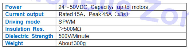

Ciao a tutti voi,
devo acquistare un azionamento per motori brushless ma vorrei una vostra conferma sulla sua massima potenza erogabile.
In ingresso accetta una tensione che va da 24-50V e la corrente che può erogare è di 15A (vedi foto allegata).
Io ricordo che la potenza si calcola così:
Potenza = tensione x corrente
P = V x I
Quindi praticamente l'azionamento dovrebbe erogare una potenza di 48x15=720 Watt
Corretto?
Io devo collegare all'azionamento un motore brushless che riporta i seguenti dati di targa:
V= 48
I= 14.8
W= 565
RPM=3000
La potenza assorbita dal motore "dovrebbe" essere di 48x14.8=10 circa 700 Watt (MarcoD 15.01)
Sono corretti i calcoli?
L'azionamento potrei utilizzarlo?
NOTA: per il tipo di applicazione che dovrei farne io, il motore non arriverebbe mai ai massimi regimi perché dovrà ruotare in un senso e nell'altro continuamente con velocità variabile.

Messaggioda Foto UtenteSandroCalligaro » 5 gen 2022, 18:27
massimoxl ha scritto:Io ricordo che la potenza si calcola così:
P = V x I
Corretto?
Questo varrebbe per un carico in DC, non AC trifase.
Nel tuo caso, con 48V DC in ingresso, puoi generare circa Vac_ph-ph = 48/sqrt(2) di uscita concatenata RMS.
La potenza elettrica generata in uscita, con cosphi alto, è poco meno di
Vac_ph-ph x Iac x sqrt(3) = 882 W.
In realtà, quello che devi verificare è di poter erogare la tensione e la corrente necessarie, mentre passare per la potenza è fuorviante (a meno che non si debba trovare qualche dato che non viene riportato).
Putroppo, i datasheet di prodotti di basso costo sono fatti in modo per lo meno approssimativo (anche alcuni di quelli costosi, purtroppo, non sono fatti così bene).
Per fare calcoli, però, bisogna essere certi che la corrente indicata per il drive e per il motore sia effettivamente quella di uscita (ossia sulla AC trifase) e non quella di ingresso DC.
A sensazione, potrebbe essere che la corrente indicata sia quella di ingresso all'eventuale drive pilotato come "Brushless-DC", quindi il valore di picco (e non RMS) della corrente di uscita.
Anche per la tensione, è molto probabile che i 48V del motore siano in realtà quelli che occorre avere sul bus DC dell'inverter, per far funzionare il motore alle condizioni nominali...
Purtroppo, la vita è complicata, lo so ;-)
Almeno più complicata di quel che potrebbe essere se tutti facessero il loro lavoro bene.

Messaggioda Foto UtenteSandroCalligaro » 7 gen 2022, 11:26
I motori "brushless" sono sincroni a magneti permanenti ("Permanent Magnet Synchronous Motor", PMSM), funzionano in AC (quelli tipicamente usati per applicazioni servo) o in onda quadra (i cosiddetti "brushless-DC"), non in DC.
Probabilmente, il driver è "brushless-DC", che è il modo in cui vengono pilotati motori che in teoria hanno back-EMF (forza contro-elettromotrice) trapezoidale. In quel caso, si forniscono al motore tre tensioni concatenate in "onda quadra", alimentando in pratica due fasi per volta, in sequenza (per un tratto una fase sarà collegata al DC+, per un altro tratto scollegata e per un altro tratto ancora al DC-).

Esatto è proprio così, il motore possiede n°8cavi:
3 fasi
3 cavi hall
2 cavi alimentazione hall
Il driver fornisce una tensione DC

massimoxl ha scritto:Il driver fornisce una tensione DC
:shock:
Non credo proprio che l'uscita verso il motore (trifase!) sia una DC, come ho già scritto.
Poi mi sembra strano che il driver non abbia due morsetti per l'alimentazione DC ;-) ed un ingresso per poterlo comandare (o c'è solo una manopola?).
