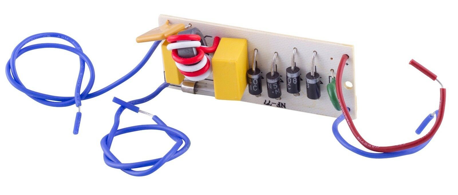

Ciao a tutti ho ricavato da un estrattore un bel motore con blocco riduttore funzionante.
Non si trovano grosse info in merito se non il fatto che sulla
Targhetta è riportato:
Type: xj-8040
Dc 220v-240v
400w class 120
L’ho smontato ed è Un motore a magneti permanenti.
L’alimentazione monofase E c’è un circuito che è un raddrizzatore a ponte di diodi con i condensatori di livellamento. (Vi allego figura).
Siccome la targa riporta 220-240 dc mi confermate che lavora a queste
Tensioni in cc?

Trattasi di un motore connesso ad un ponte raddrizzatore 220 V dc e un ponte h per comandare la marcia avanti e dietro.

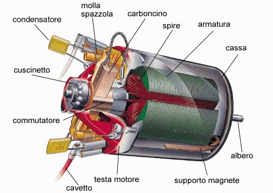

Vuoi dire che è un motore DC con collettore a lamelle e spazzole ed eccitazione con magneti permanenti ?

Messaggioda Foto Utentegiandoman » 20 apr 2022, 20:15
Si esatto.
Lo rismonterei per farvi vedere ma per rimettere le spazzole in sede è un po’ scomodo.
L’idea è di prendere un regolatore di tensione ac e metterlo a monte del ponte di diodi per regolare la velocità.
Il ponte h me lo rifaccio come si deve in modo da poter controllare anche il
Verso di rotazione.

Puoi sempre prendere una immagine da internet come hai fatto per la scheda con i diodi.

claudiocedrone ha scritto:Puoi sempre prendere una immagine da internet come hai fatto per la scheda con i diodi.
Ecco qui. È esattamente così. Manco a farlo apposta
