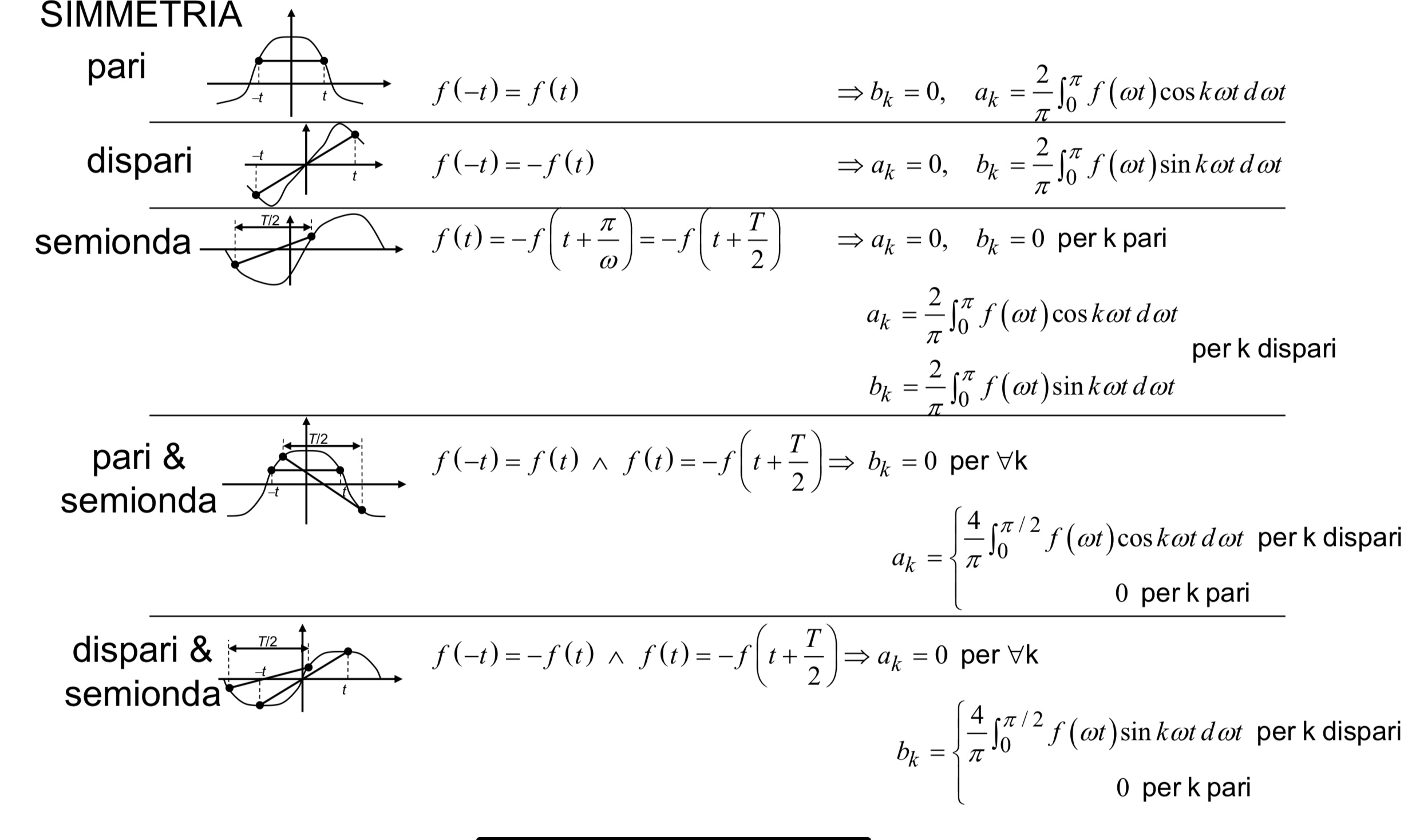

Ciao a tutti! La fem di un alternatore presenta solo armoniche dispari o anche pari? Trattandosi di una funzione seno direi dispari ma in una simulazione nel web ho visto che vengono calcolate le prime 10 armoniche quindi anche pari. Grazie in anticipo

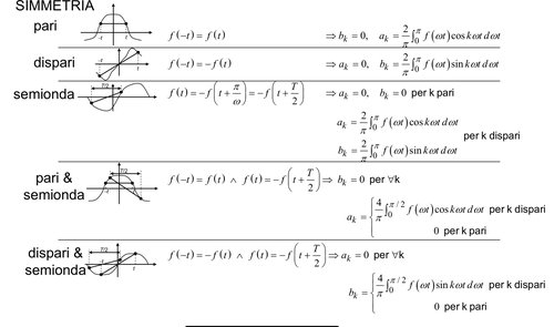

Ciao, provo a rispondere anche se non conosco la forma d’onda (FD di seguito).
Il contenuto armonico dipende dalla simmetria della FD
Se l‘alternatore è costruito in maniera simmetrica è plausibile che la simmetria sia ‘semionda’.
In questo caso hai sia i coefficienti ak che bk ma sono null in per k pari (dove k è l’ordine armonico).
Quindi, Se la FD è simmetrica a semionda hai solo armoniche dispari.
