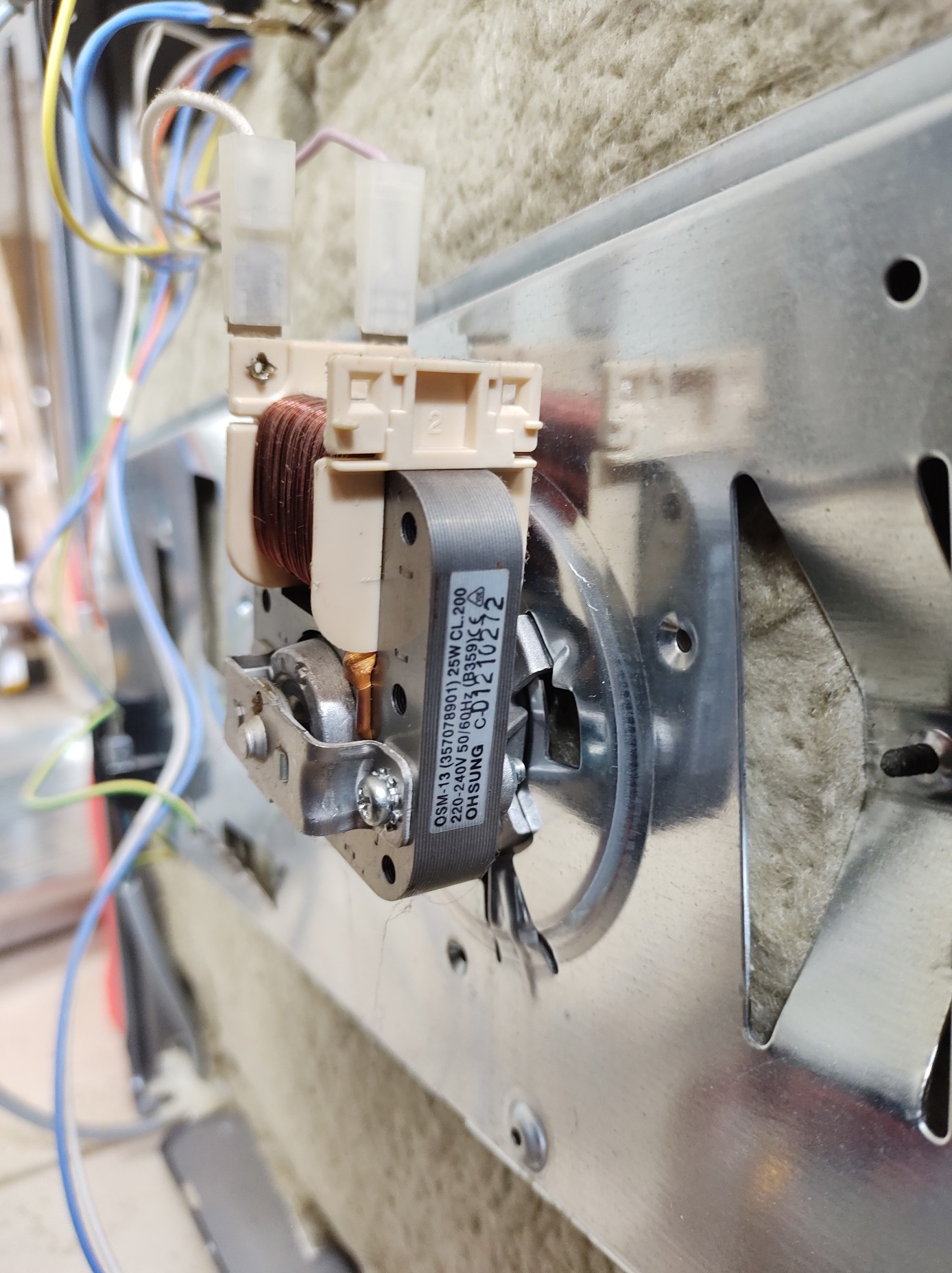

Buongiorno,
Il motore in foto è quello che fa girare la ventola di un forno. Dovrebbe essere alimentato in 230Vac e non vedo traccia di condensatori. Forse il condensatore è nascosto in altra parte del forno? O si tratta di un motore universale?

Eccola qui

Quel motore non ha condensatore
D'altra parte ha un solo avvolgimento e no si saprebbe dove collegarlo

electrocompa ha scritto:Buongiorno,
Questi motorini hanno una chiusura magnetica dell’interspazio polare statorico ottenuta con lamiera di ferro incentrata a coda di rondine fra gli estremi di due poli contigui. Questi pezzi di lamiera sono spesso provisti di una fessura che consente una modesta fuga magnetica. Durante la posa si deve fare attenzione di tenere questa fessura dal lato corrispondente alla spira in corto e non dal lato opposto per migliorare le condizioni di spunto.

Tensione arriva?
Il motore è interrotto?
Il motore a mano gira?
