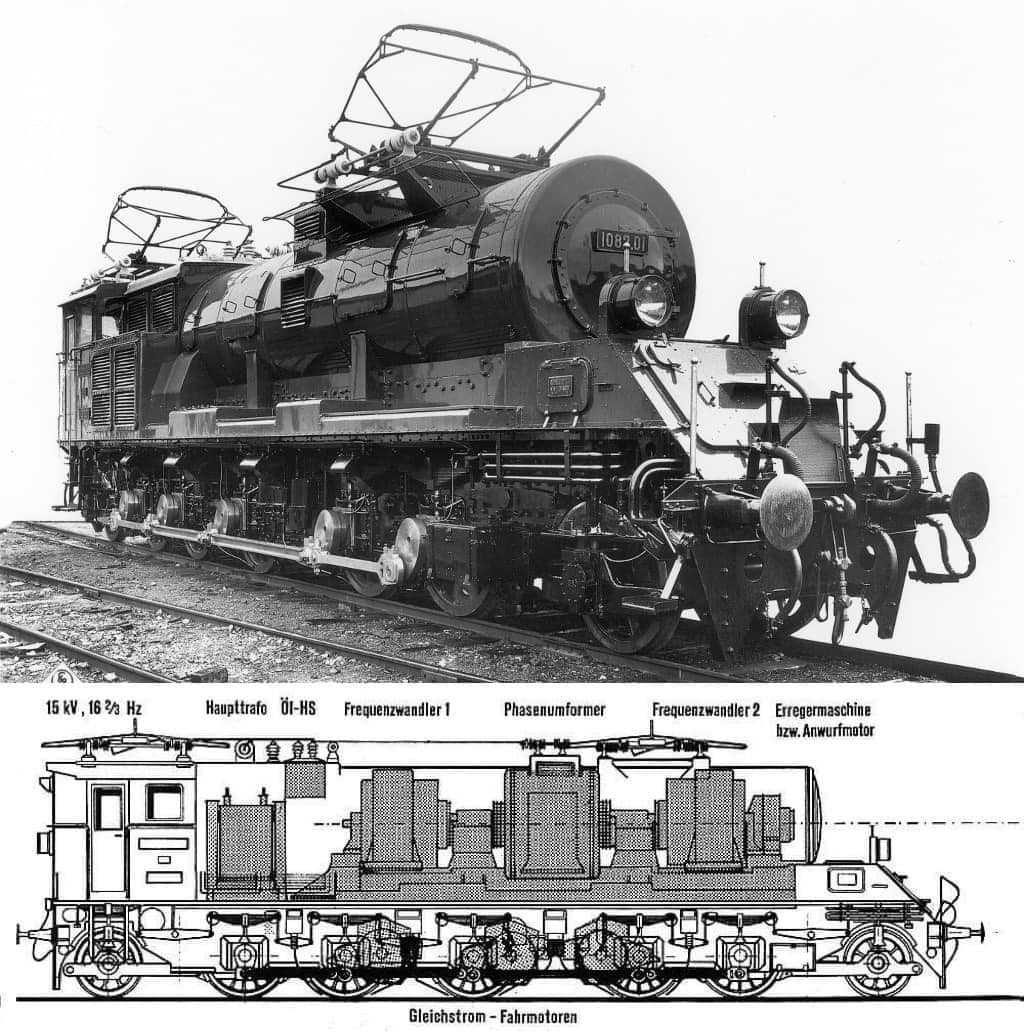

Ciao a tutti. Segnalo questo prototipo di locomotiva elettrica modello 1082 progettata in Austria nel 1932.
La linea monofase a 15 kV e 16,66 Hz tramite il pantografo alimenta un trasformatore. L'uscita aziona un convertitore rotante che trasforma la potenza in trifase, per arrivare alla fine ad alimentare a tensione variabile i motori a corrente continua.

mario_maggi ha scritto:Oggi è diventato tutto più semplice!
Proprio non direi!
Non capisco perché la tensione viene convertita prima in trifase , per venire raddrizzata a ponte con diodi a vapori di mercurio?
Non conviene generarla subito con una dinamo in tensione continua ?
In Italia dal 1905 ? avevano usato per la linea del Frejus locomotori con rete trifase a 16,6 Hz, con due motori asincroni che potevano venire messi con le alimentazioni in serie, e quindi con velocità " economica" di 25 o 65 km/h.
Sul tetto del locomotore erano presenti grossi resistori, refrigerati ad acqua per limitare le correnti di spunto.
