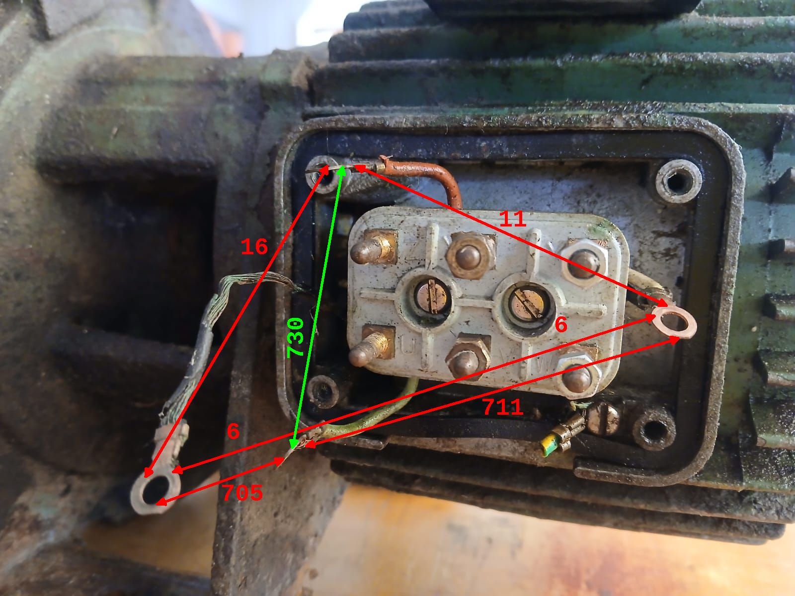

Buongiorno a tutti,
ho recuperato una pompa a centrifuga DAB K35/40M con alimentazione monofase e condensatore da 20 uF. Probabilmente, ma non ne sono affatto sicuro, potrebbe trattarsi di un funzionamento a due fasi, una delle quali sfasata di 90° proprio dal condensatore.
Comunque, il problema è che non so come collegare l'alimentazione in quanto ci sono 4 fili ( e non tre), uno dei quali presenta un' impendenza con componente resistiva di circa 700 Ω, forse una protezione.
Potreste gentilmente darmi un aiuto?
Allego foto con i valori delle resistenze misurate punto-punto, dove bisogna tenere conto di qualche Ohm in più a causa dell'ossidazione dei fili.

Sul coperchio non c'è nulla?
Io ho cercato in giro e non ho trovato niente.

Ma mi chiedo che motivo ci sarà per rimuovere i cavi degli avvolgimenti dalla morsettiera, poi ovviamente diventa un'odissea ritrovare i collegamenti originali.
Comunque potrebbe essere un avvolgimento di avvio. A questo punto credo che l'unica soluzione certa venga data solo aprendo il motore e vedere dove portano (sempre che si riesca a vedere qualcosa).
E' una mia impressione, o il filo a sinistra e' tutto ossidato e con l'isolamento quasi tutto mancante ?
Hai controllato all'interno in che condizione sono gli avvolgimenti ? ( onde evitare "KABOOM" vari )

FrankV2 ha scritto:Buongiorno a tutti,
Ho trovato uno schema simile, ma non di questo motore.
