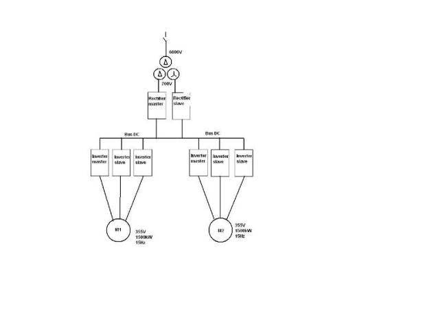

..lo stabilimento in cui lavoro è alimentato da una cabina di trasformazione primaria 150/6kV e nelle notti del fine settimana, in momenti di basso carico, la tensione di alimentazione lato 150kV arriva a valori che superano anche i 159kV, anche per ore. Questo fenomeno porta al blocco di alcuni azionamenti in media tensione per allarme sovratensione superiore a alla soglia limite con notevoli disagi per la ripartenza della produzione il lunedì mattina. Potrei alzare leggermente la soglia d'allarme ma ho paura di danneggiare l'azionamento. Abbiamo già modificato leggermente il rapporto di trasformazione dei trasformatori in MT che alimentano direttamente l'azionamento ma senza risultati. Come posso stabilizzare e limitare la tensione a valori sotto la soglia di allarme?.il distributore ha qualche responsabilità a riguardo?...ringrazio tutti anticipatamente.

un inverter MV deve poter accettare le normali tolleranze di tensione di rete senza alcun problema. Se non e' cosi' - come sembra - e' possibile che il parametro della tensione massima accettabile sul bus DC sia impostato ad un valore troppo basso, oppure ci sono condizioni di rigenerazione del carico che fanno aumentare ulteriomente la tensione sul DC bus.
Un'altra possibilita' e' che ci siano dei buchi di rete, anche in questo caso alcuni inverter segnalano il superamento della tensione massima sul bus DC.
Ultima possibilita', ma non tanto remota, che ci sia un elevato contenuto armonico, all'aumentare della tensione efficace di rete si verifica un aumento ben superiore della tensione massima di picco, e di conseguenza della tensione sul DC bus.
Per dare un giudizio piu' preciso bisognerebbe avere molti piu' dati e statistiche su quando gli inverter vanno in blocco.

Stiamo modificando la soglia limite della tensione sul bus DC. L’azionamento è complesso perché alimenta due motori di due aspi di un laminatoio ed è formato da un raddrizzatore unico per i due motori (Formato da una parte master e una Slave) e due inverter uno per ciascun motore con il bus DC in comune. La parte inverter di ciascun motore è composta da tre inverter uno Master e due Slave e stiamo cercando di individuare su quale dei sei agire. E soprattutto su quale parametro della programmazione.

Riesci a postare uno schemino e a indicare di che potenze motore si sta discutendo?

..lo schema è il seguente...è un azionamento Siemens...
..l'azionamento è tarato ad una certa tensione sul bus dc..quando tale tensione supera il 10% sopra o sotto tale valore limite..il sistema inizia a controllare la tensione ristabilendola nei valori limiti...abbiamo variato questa tolleranza percentuale portandola al 5%..adesso l'azionamento entra in controllo con variazioni di tensione più piccole e riusciamo sembra a controllare meglio le variazioni sul bus dc..per adesso il problema sembra risolto.
