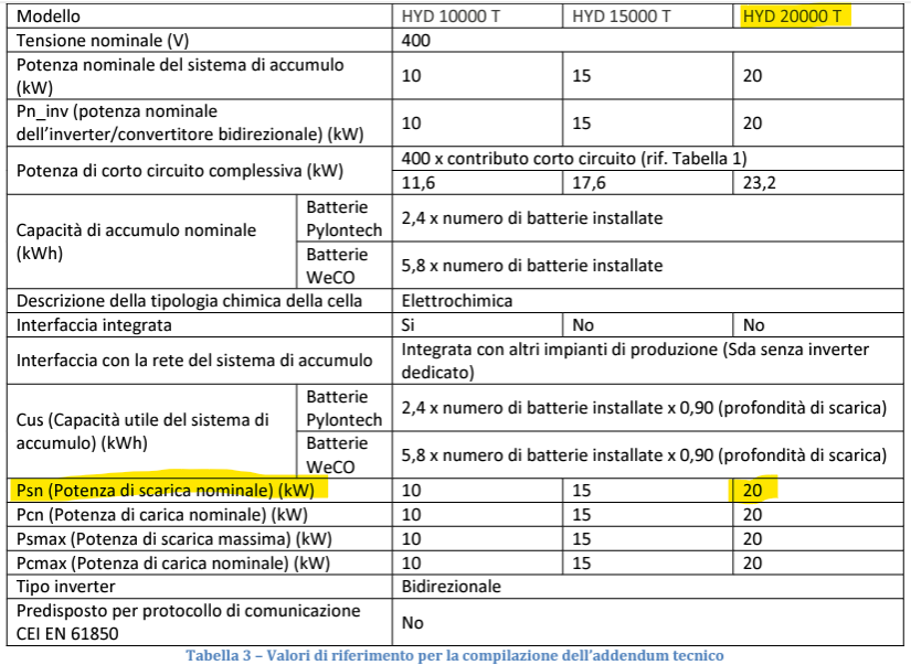

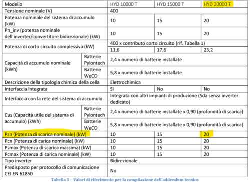

Quella che stai leggendo è una generica scheda tecnica.
Cerca il documento per la compilazione del regolamento di esercizio (che il costruttore dell'inverter mette a disposizione).
Comunque il calcolo è giusto, ma serve il documento di cui sopra per compilare correttamente la pratica.

Quindi tutti i produttori di inverter mettono a disposizione il documento per la compilazione del regolamento di esercizio ? Questa non la sapevo
Ho scaricato la scheda per il mio inverter ma sembra che dovevo indicare 20kW non 8,4 da me calcolati.
Bho speriamo che non mi torni ancora indietro
