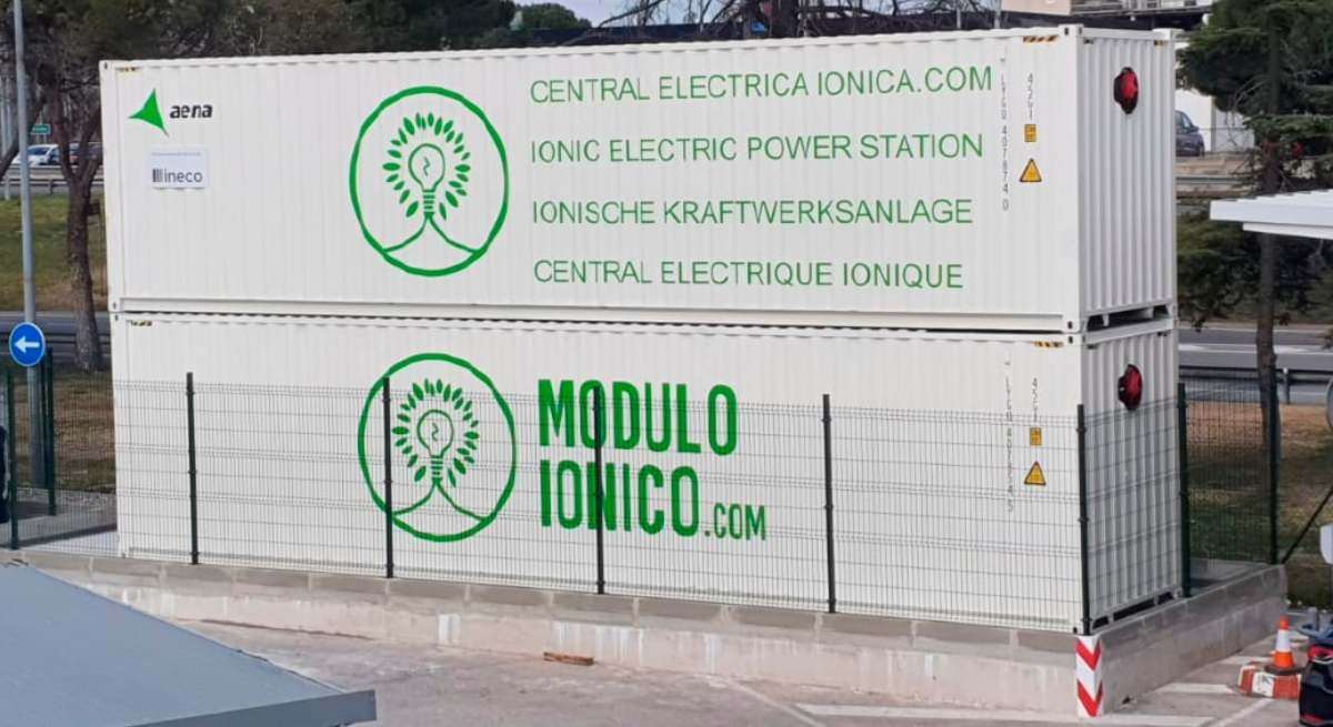

La notizia non è nuova, ma l'ho appresa adesso: l'ingegnere spagnolo Alberto Santana ha inventato il Modulo Ionico, ovvero una grossa pila con elettrodi di grafene e alluminio, ed acqua salata come elettrolita, che genera elettricità corrodendo l'elettrodo di alluminio fino a completa dissoluzione. L'alluminio, a quanto ho capito, può anche essere rottame recuperato.
La pila ha come unica emissione idrogeno, che volendo può essere sfruttato per altri usi.
Un prototipo, dell'aspetto di due container marittimi sovrapposti, è in servizio dal 2021 presso l'aeroporto di Madrid Barajas e fornisce energia a 7 punti di ricarica da 22 kW l'uno (quindi circa 150 kW in totale, supponendo che possano fornire tutti contemporaneamente la massima potenza).
Viene proposto come soluzione per tamponare i buchi di generazione delle rinnovabili, o come generatore di emergenza. Sembra che possa essere utilizzato anche come accumulatore, sempre per le rinnovabili, ma non ho approfondito.
Dichiarano che il costo dell'energia prodotta è di circa 25 €/MWh.

[2] Re: Modulo Ionico: una grossa pila come centrale elettrica
Sarebbe una invenzione del 1962...
Il problema è l'idrato dell'ossido di alluminio, che se ben ricordo rimane attaccato alla massa dell'elettrodo

[3] Re: Modulo Ionico: una grossa pila come centrale elettrica
Probabilmente ha brevettato dei miglioramenti che rendono l'invenzione utilizzabile.

[5] Re: Modulo Ionico: una grossa pila come centrale elettrica
Qualcuno qui conosce la reazione chimica alla base di questa pila ?
Giusto per capire dove vanno a finire l'alluminio e il carbonio degli elettrodi e da dove viene l'idrogeno che viene prodotto (immagino l'acqua della soluzione).

[6] Re: Modulo Ionico: una grossa pila come centrale elettrica
Sisu70 puoi leggere il brevetto che trovi a questo link https://www.freepatentsonline.com/y2019/0131631.html
[7] Re: Modulo Ionico: una grossa pila come centrale elettrica
Se il nucleo del brevetto e' questo
To avoid these undesirable effects, the cells belong to a closed circuit of the electrolyte so that the Ionic Electric Power Station automatically periodically recirculates the liquid content of the cells to renew the content of their components and thus keeps the required voltage stable, increase or decrease it by correcting the deviations produced by Tafel's behaviour.
il sistema e' aperto: entra acqua salata "pulita" ed esce acqua salata "sporca" (di ossido di alluminio ?).
Contrariamente a quanto dice il testo del sito, il brevetto dice che solo l'anodo (di alluminio) si consuma, quindi il carbonio che e' dentro (al catodo e quindi al sistema) rimane dentro. E entra più acqua di quella che esce perché una parte di quella in ingresso serve per fornire ossigeno all'ossido di alluminio e per generare l'idrogeno (che sapevamo già uscire).
