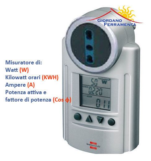

La potenza generata la si puo leggere direttamente sul display dell'inverter o in alternativa con un giocattolino conta-consumi da 10 euro (vedi immagine) per vedere se corrisponde.

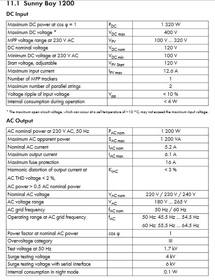

Per il lato continua cominciano i problemi. Dalle caratteristiche dell'inverter estratte dal manuale in inglese che ho trovato in rete l'inverter richiede un ingresso Vdc da 100V a 400V che in condizioni normali è garantito dai pannelli solari se sono illuminati a dovere.
La corrente massima Ipv max è 12,6Ampere.
Presumibilmente se Vdc<100V l'inverter va in blocco e per Vdc>400V facciamo danni.
A questo punto come soluzione casalinga mi è venuto in mente di prendere 10 batterie da 12V in serie e collegarle all'ingresso dell'inverter. 10x12=120V e rispettando la polarità non dovrei bruciare niente.
Per la corrente non credo spetti a me limitarla, un apparecchio così sofisticato saprà autolimitarsela per i fatti suoi a 12.6A senza carbonizzarsi comunque per precauzione inserirei in ogni caso un fusibile o anche una resistenza in serie.
un'altra alternativa sarebbe di raddrizzare la tensione di rete con un ponte di diodi e un condensatore elettrolitico ottenendo 220x1,4=308V, sempre una resistenza in serie.
Pure essendo sotto il limite dei 400V però ho qualche dubbio su questa possibilità perché non avendo isolamento tra la rete elettrica (dove l'inverter deve immettere energia) e la Vdc praticamente starei collegando l'ingresso con l'uscita e poi ancora il residuo di alternata sovrapposto alla continua potrebbe creare qualche problema al corretto funzionamento dell'inverter.

A questo punto come soluzione casalinga mi è venuto in mente di prendere 10 batterie da 12 V in serie e collegarle all'ingresso dell'inverter. 10x12=120V e rispettando la polarità non dovrei bruciare niente.
Mi sembra che il costo delle batterie (sempre che tu non ne possegga già un quantitativo simile) sia superiore all'oggetto che intendi compreare e testare.
Se, come da dati di targa da te forniti, fai si che il valore di ripple (misurando Vpp) sia inferiore al 10%
Per fare dei test, collega all'uscita dell'inverter dei carichi del tipo stufetta elettrica, lampadine alogene/incandescenza, ma non collegarlo alla rete, lascialo isolato !
Se tu volessi fare un test "veramente" professionale dovresti utilizzare un apposito alimentatore denominato "Solar Array Simulator", tale dispositivo viene usato per simulare i pannelli.
Le curve tensione/corrente sono modificabili e tramite PC si possono fare test di abbassamento della luce solare oppure effettive variazioni della tensione di uscita in base al carico e alla temperatura del pannello.

giorgio25760 ha scritto:Per fare dei test, collega all'uscita dell'inverter dei carichi del tipo stufetta elettrica, lampadine alogene/incandescenza, ma non collegarlo alla rete, lascialo isolato !
Si tratta di un inverter per impianti grid connected. Se non lo collega alla rete elettrica non si avvia neppure. Inoltre gli inverter da FV di questo tipo non funzionano da generatori di tensione ma da generatori di corrente. Quello che suggerisci non si può fare.
La strada da seguire è quella del trasformatore con raddrizzatore e resistenza in serie per simulare, molto rudimentalmente, i pannelli. In realtà servirebbe una doppia resistenza (una delle quali disinseribile) per controllare meglio la corrente di inrush.
Sono restio però a fornire ulteriori dettagli perché la realizzazione, in sicurezza, della cosa non è poi così banale e, men che meno, economica.
