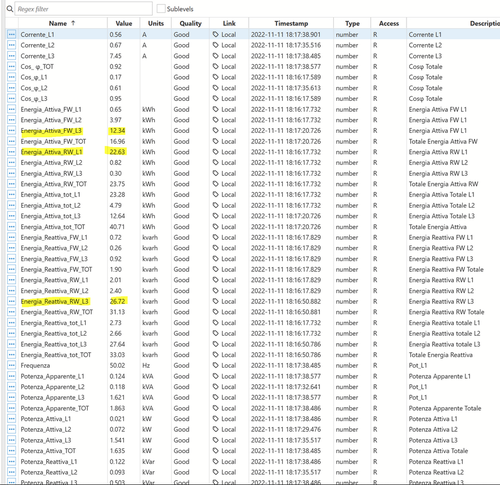

chiedo l'aiuto di qualche esperto, cortesemente, per dipanare questa matassa.
Ho un impianto FV monofase (5kw) su una fase di un contatore trifasico 10 kW.
Devo ancora distribuire i carichi, non me ne vogliate, ma l'impianto di casa è un porcaio di fasi unite nelle scatole di derivazione.
Dopo aver notato una reattiva preoccupantemente alta, ho installato da due giorni un meter trifasico modbus a valle del contatore di scambio e ho cominciato ad analizzare le letture.
Sulla prima fase c'è l'impianto FV (non a caso Energia Attiva FW di L1, immessa, è di 22.6k)
Sulla fase L3 è attualmente collegata la vecchia monofasica della casa (Energia Attiva RW di L1, prelevata, è di 12.34k)
Non riesco davvero a spiegarmi la reattiva ceduta della medesima fase (reattiva RW L3), di ben 26kvarh.
Non è collegata alla produzione, perché è praticamente costante durante tutto il giorno.
Vi assicuro che non ho turbosoffianti in casa, non ci sono neon, non c'è nulla di nulla che possa generare questo abominio.
Potrei chiedere a qualche guru un consiglio, un parere, perché davvero non so che pesci prendere.
Grazie mille in anticipo.
Di seguito uno screenshot dei valori fatto poco fa, con FV spento

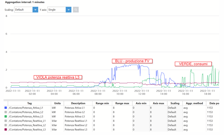

Qui il grafico per vedere l'andamento temporale della potenza reattiva di L3 durante la giornata:
ricapitolando
L1 - BLU - potenza attiva fotovoltaico
L3 - VERDE - potenza attiva
L3 - VIOLA - potenza reattiva
Non ci sono carichi trifase attualmente.

individuati i responsabili. sono i motori dei condizionatori.
In standby immettono 600varh in rete.
È normale??

E sapessi come ci sono rimasto io, ma ho fatto tutte le prove incrociate, tanto che ho aggiunto un magnetotermico proprio per sezionarli.
Appena lo riarmo immetto 600kvar, lo spegno e spariscono.
Non ho ben capito come si configurano le penali sulla reattiva per un impianto sotto i 16.5kW, ma comunque qualcosa continua e continuerà a non quadrare. Con l'amperometrica ci sono proprio 2 ampere e spicci su quella fase

Messaggioda Foto Utentefederino » 12 nov 2022, 19:28
nessun rifasatore dismesso, magari...
semplicemente una fase che alimenta, si fa per dire, tre motori da 9kw complessivi.
anche sezionandoli singolarmente vedo scendere in percentuale i kvarh.
indubbiamente se vedo energia immessa dovrebbe essere un carico capacitivo, ma sono davvero spiazzato, perché tutto mi sarei aspettato tranne che vedere attiva e reattiva simili in un impianto domestico.
Per curiosità, in buona approssimazione, posso considerare 2kvarh cone 2kWh, in termini di costo dell'energia?
