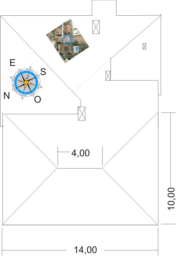

Bene. Vedo che la partecipazione si allarga e la discussione si addentra nel progetto reale
Mentre io stavo facendo i miei conti, Mike già imposta le risposte alle domande che intendevo porre in base ai risultati trovati.
Mando lo stesso le mie considerazioni sulle dimensioni dell'impianto.
Stabilire con la maggior precisione possibile la superficie necessaria è senz'altro il punto più delicato. Perché, come si è visto, la convenienza economica dell'impianto è legata al compenso incentivante e come si intuisce il costo dell'impianto aumenta con la superficie.
Se consideriamo una mappa radiativa (non radioattiva come ho trovato scritto su un testo che va per la maggiore!) si trova, ad esempio, che per la zona geografica che interessa, si hanno
di radiazione solare con l'orientazione ottimale dei pannelli, quindi verso sud e con l'inclinazione ottimale.
Con un calcolo molto grossolano, ipotizzando un rendimento del 10% per la conversione, ogni metro quadro di campo raccoglierà
Quindi per ottenere i
occorrono
Tenendo conto anche del rendimento elettrico, ecco i
di fpalone.
E' una bella superficie.
Seguiamo una strada meno sommaria, Utilizzando questa applicazione online dove si possono inserire i dati della posizione geografica e dell'orientamento dei pannelli ed ipotizzare un rendimento elettrico dell'impianto.
Per avere una situazione concreta, il tetto sia questo (la pendenza delle falde è 22°; le lunghezze in m)
Otteniamo i seguenti dati:
nord-ovest:
sud-ovest:
sud-est:
Se consideriamo la falda più estesa a Nord-ovest occorre perciò un impianto di
. Utilizzando pannelli di
, sono necessari
pannnelli. Ogni pannello ha una superficie di
lorda (1, 6 netta). E' necessaria una superficie complessiva di
. Non ci sta proprio.
Per le falde sud-ovest,
pannelli
Per la falda sud-est,
pannelli
Ora si pongono diversi problemi. Volendo un impianto che soddisfi la richiesta di energia occorre distribuire i pannelli su più falde il che non può che far aumentare i costi dell'impianto.
La falda più comoda (nord-ovest) ha l'esposizione meno favorevole, rende il 20% in meno, quindi per ottenere la stesa energia occorre un campo di estensione maggiore del 20%, e, di conseguenza di costo maggiore.
Nella falda sud-est c'è il problema dell'ombreggiatura dei camini.
Quelle a sud-ovest non sono molto estese...
E' meglio allora accontentarsi di un impianto che soddisfa parzialmente la richiesta, ad esempio di
? che sulle falde più soleggiate produrrebbe
, richiederebbe 14 pannelli occupando una superficie di
Cercheremo una risposta alla prossima puntata, in base anche alle osservazioni già arrivate ed alle nuove eventuali che arriveranno.
Osservazione: quanto maggiore è
a parità di tutto il resto, tanto più conveniente è l'impianto.
Quindi tanto più alto è assunto in fase di preventivo, tanto più appare appetibile l'investimento, ma tanto maggiore sarà la delusione quanto più basso sarà il suo reale valore con impianto funzionante.

[15] Re: Impianto fotovoltaico domestico.
Mi sono convinto che sia difficile soddisfare i fabbisogni.
La falda più libera ha l'esposizione più sfavorevole.
Nella falda sud-est c'è il problema dell'ombreggiatura dei camini, che hanno un'altezza di un paio di metri.
Ho pensato allora ad una disposizione dei pannelli come quella di figura. Due stringhe da 8 pannelli, una nella falda sud-est, l'altra nella falda sud-ovest, come in figura.
Hanno una
abbastanza simile. Ipotizzandola per entrambe di
, usando pannelli di
(es: XG60P Xgroup) potrei prevedere
Potrebbe andare bene un inverter da 4 kW (es. Sunny Boy-4000 Xgroup)...

[16] Re: Impianto fotovoltaico domestico.
Come preliminare direi ok, vedo che usi un inverter multistringa e va bene ma verifica il rendimento perché a occhio mi pare sovradimensionato anche perché li fanno solo per taglie a partire da 4000 in su.
Michele Lysander Guetta
[17] Re: Impianto fotovoltaico domestico.
La scelta è ottimale considerando che l'orientamento delle due falde non è la medesima e quindi l'inverter gestisce meglio le singole stringhe.
Citi i moduli XG60P, è una vera chicca! L'unica società italiana che produce celle e moduli.
Bravo, diamo una mano all'economia italiana (che a dirla tutta è stata quella che ha aperto la strada al FV).
[18] Re: Impianto fotovoltaico domestico.
EdoardoRo ha scritto:[..]considerando che l'orientamento delle due falde non è la medesima e quindi l'inverter gestisce meglio le singole stringhe.
In effetti è quello il motivo per cui ho pensato al 4000 che ha due inseguitori MPP.
Un ulteriore motivo e che le due stringhe potrebbero anche essere diverse: sulla falda sud-est potrebbero starci altri due moduli (non li ho messi temendo l'ombreggiatura del camino centrale al mattino). A questo proposito una domanda: di quanto potrebbero differire due stringhe?
Si potrebbero magari approfondire i criteri di scelta dell'inverter.
Ad esempio in che rapporto sta la potenza nominale dell'inverter rispetto alla potenza teorica di picco del campo?

[20] Re: Impianto fotovoltaico domestico.
Adelmo ha scritto:[..]bisogna capire bene qual è l'obiettivo di admin[..]
L'obiettivo iniziale era l'autoconsumo, ma il tetto a quanto pare lo impedisce
Potrebbe essere un'occasione per imparare a consumare di meno...
Adelmo ha scritto:[..]Nell'ipotesi di utilizzare le due falde piuttosto fare questa riflessione: vale la pena di fare un impianto da 3,76 e prendere un incentivo inferiore oppure conviene fare un impianto da 2,99 per prendere un incentivo più alto?
In effetti è una domanda a cui cercare di rispondere.
Per questo pensavo alla possibilità di altri due pannelli a sud est, che sposterebbe a 4,23 kWp la stessa domanda comunque.
Nella falda sud ovest potrebbero (forse) starci al massimo 12 pannelli e si arriverebbe a 2,82 kWp. Se non sbaglio, si dovrebbe allora realizzare un'unica stringa, e si potrebbe usare il Sonny Boy 3000.
La falda più estesa purtroppo è nella posizione più sfavorevole, a nord-ovest e realizzando un 2,99 kWp otterrei una produzione di 2.500 kWh: pochino.
Mah, in effetti ci sono vari problemi, direi anche estetici ( un campo rettangolare sarebbe migliore...).non è così semplice scegliere
