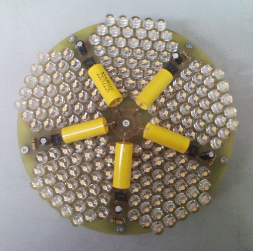

Lavoro finito lato anteriore:

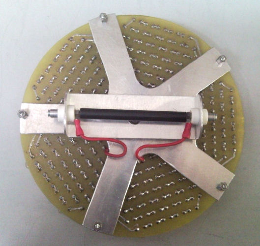

Lavoro finito lato posteriore:
Da notare l'attacco artigianale per l'alogena da 120 mm...
FUNZIONA!!
Stessa luce di una ALOGENA da 200 Watt!!
Per i consumi reali ... rimando allo step successivo, con una misurazione da bolletta!!
